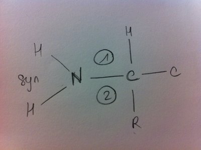

Bon je suis désolé mais j'ai encore une question a ce sujet... A propos de la fonction amine de la lysine ..
Il est dit qu'elle est équiprobable .. Mais je n'arrive pas a deviner qu'est se qu'on a en 1 et en 2 sur mon schéma ...
Pour moi on ne peut pas avoir de syn.. Donc je vois pas comment ca peut être equiprobable.. :beat-up:
Besoin d'une petite aide..
Merciiii :blowkiss: <3

Alors t'as représentation n'est pas la bonne ;)
On est dans la partie des liaisons ioniques, donc ton N doit être chargé positivement --> il possède donc 4 liaisons. Tu ne peux pas faire de représentation plane, il faut que tu fasse une représentation de Newman (comme dans la fiche de Chimie Thérapeutique page 3, en bas de la colonne de gauche)
Dans ce cas la, on ne parle plus de directions syn, anti I et anti II, mais de directions trans, gauche et gauche* ;)
Dans ce cas là, les 3 directions sont équiprobables
C'est good ? :D
