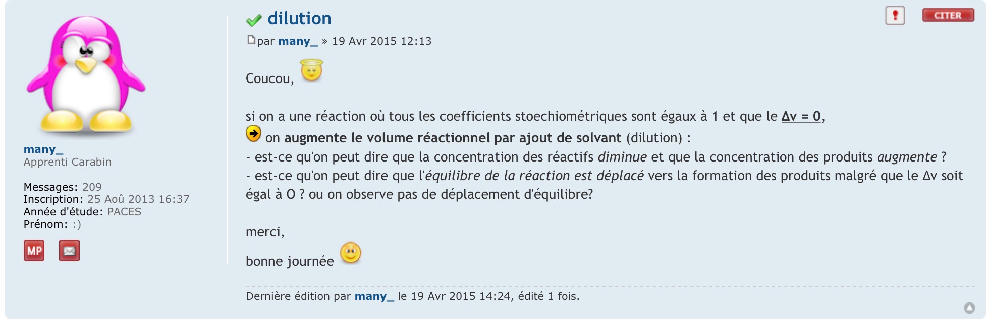

Alors j'ai une petite question, on nous dit dans le cours que Si delta n = O la modification de V n'a aucun effet sur l'equilibre et que V n'est plus un facteur
Ensuite j'aimerais bien revenir sur le post de Many :
Du coup je comprend pas pourquoi notre equilibre de reaction serait tout de meme deplacé vers la formation de produit ..
J'ai revérifié ce que j'avais dit sur ce post, et justement on a dit que si Δn = 0 et qu'on augmente le volume, il n'y a aucun déplacement de la réaction --> c'est pour ça que si Δn = 0, on dit que le volume n'est pas un facteur déterminant ;)

Je viens de relire le post et j'ai mal interprété la chose haha !!
On pense la même chose !
J'ai cru que tu étais d'accord sur le fait que les réactif diminue et que les produit augmente @@
Enfin bref j'ai compris !!!
Augmenter le volume avec un delta n = O fait diminuer la concentration des reactifs et des produits
Merciii !! :bye:
