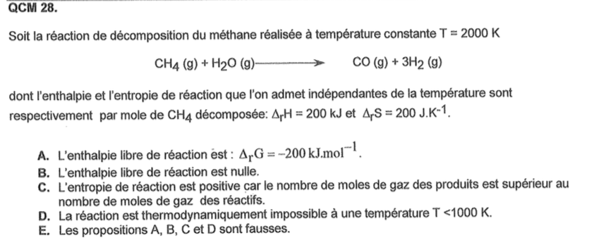

Bonsoir :angel:
alors en fait je voulais savoir pourquoi l'item D est vrai et comment il faut réfléchir pour répondre à cet item ?
merci beaucoup :dance:

Si tu parles bien de ce qcm:
Je pense que pour l'item D tu dois tout simplement appliquer la formule: ΔGsyst = ΔHsyst −T.ΔSsyst vu qu'ils disent que les valeurs de ΔHsyst et de ΔSsyst sont indépendantes de la température. En calculant pour T= 1000K tu as ΔG=0 donc pour T<1000K ton ΔG>0 ce qui fait que d'après le cours la réaction est thermodynamiquement impossible
Voila attends une confirmation d'un tuteur, en espérant avoir pu t'aider :dance:

Messagepar many_ » 19 Avr 2015, 18:34
bon ben c'est bon en fait avec ta réponse c'est beaucoup mieux, je me compliquait la réflexion.. :P
Merci :dance:

Messagepar Raboucho » 19 Avr 2015, 20:16
Je confirme la réponse de reparo (merci ;) )
