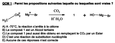

A propos de l'item C de ce qcm:
Réponse: C
La réaction ici est une addition sur l'anhydride carbonique et le composé 1 obtenu serait alors un acide carboxylique (H3C-H2C-COOH), c'est bien ça?
Du coup l'item C est faux car si on remplace le CO2 avec un Ester on obtiendrait un alcool tertiaire non? :question:
Merci d'avance :rotfl:

Oui le composé 1 est bien un acide carboxylique
mais si l'on remplace le CO2 par un ester on formera un alcool secondaire secondaire :)

Excuses moi mais je ne comprends pas... 0_o
Est ce que ça te dérange de me détailler le composé obtenu si on utilise un ester?
Désolée d'avance de t'embêter, mais merci beaucoup :rotfl:

Tu as tout a fait raison en présence d'un ester on formera un alcool tertiaire
Désolé pour l'embrouille :D
