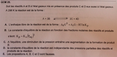

Messagepar Marymary » 15 Mai 2015, 14:16
Hello, je comprend pas pourquoi l'item C est compté vrai, je suis totalement d'accord que le côté où il y le moins de moles de gaz c'est celui des réactifs, mais l'item parle d'une diminution de pression, et dans le cours on dit bien qu'une augmentation de pression déplace l'équilibre dans le sens où il y a le moins de moles de gaz.
En gros pour moi cet item aurait été juste si, à la place de "une diminution de la pression", on avait "une augmentation de la pression".
:hypnotized:
Si quelqu'un peut m'éclairer ?

Je suis du meme avis que toi ! Si un tuteur passe par la, la reponse m'interesse :dance:

Vous avez totalement raison, en fait je m'étais arrêté à "formation de produit"...
Comme quoi, il faut bien lire les items jusqu'au bout :loser:
Merci de l'avoir signalé :angel:
