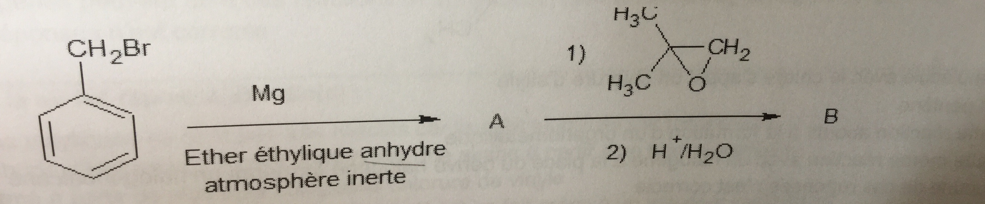

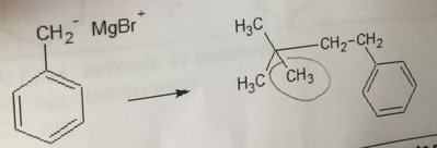

QCM 6 :
Je comprend pas trop comment il est sortie le CH3 ? :disapointed:

Chloette a écrit:QCM 6 :
Question déjà posée ici, je laisse Claire y répondre ;)
