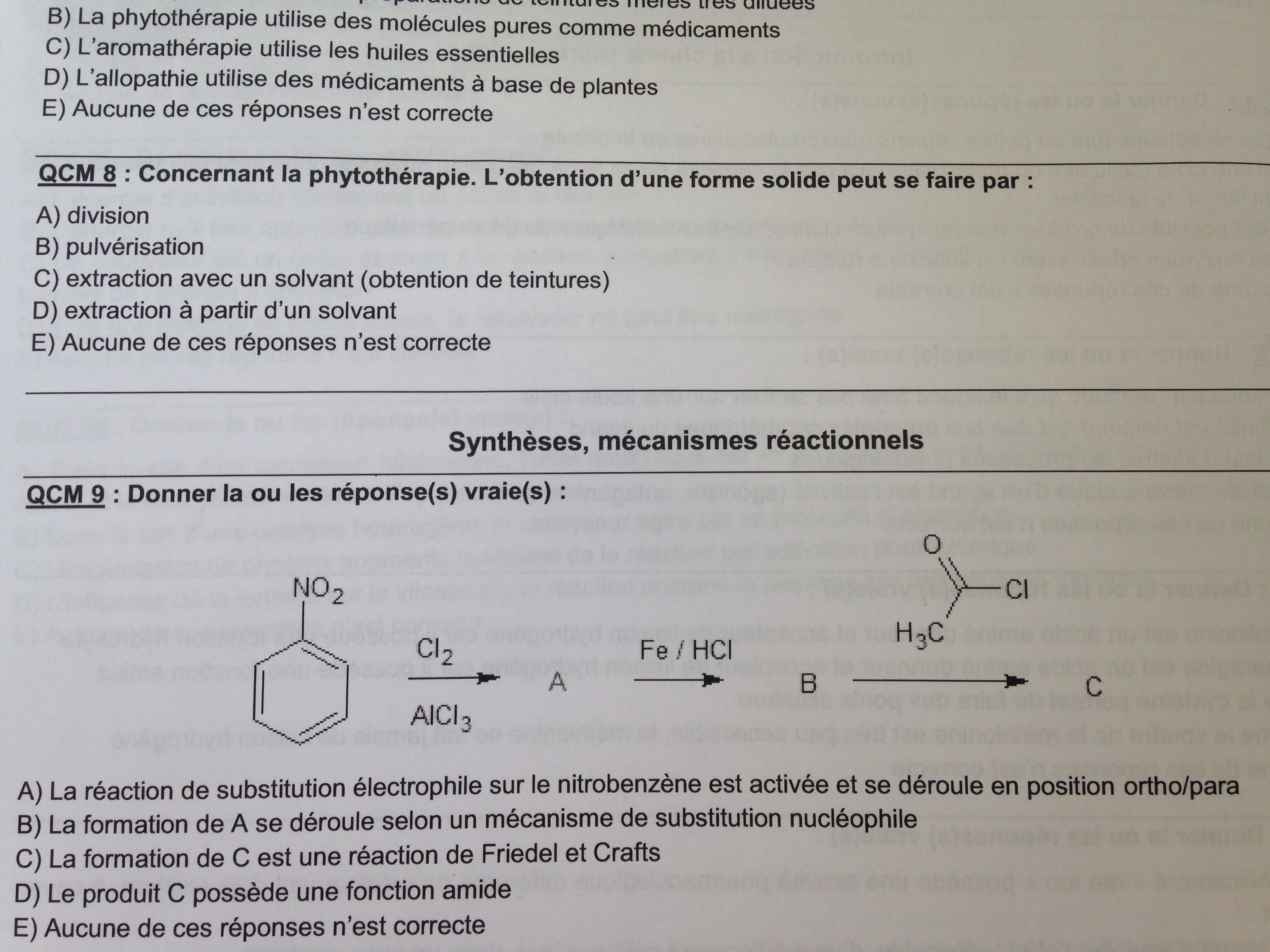

Salut! Alors je ne sais pas exactement quel tutorat est ce, mais sur la feuille il est noter tutorat n•11!
J'ai un petit problème avec la correction du qcm 9:
:arrow: Item A : la correction indique que la chloration du nitrobenzene affecte la position meta, mais pour moi le groupe nitro est trop désactivant même avec Alcl3 pour pouvoir laisser le Cl se mettre en meta donc j'aurais dis que la réaction ne donner rien.
:arrow: Item C: "..est une réaction de Friedel et C. Mais dans la réaction Alcl3 n'apparaît pas, donc peut on quand même dire que c'est une réaction de F et C??
Voilà merci d'avance :act-up:

:arrow: La chloration du nitrobenzène est possible même si le NO2 désactive le cycle, Ronéo 9 p9
:arrow: L'item C est bien compter faux dans la correction non ?
Mais tu a raison dans tout les cas il manque l'acide de lewis, sinon ici c'est une acylation de Friedel et Crafts.
Regarde ce post j'explique la différence entre alkylation et acylation
Bonne journée :)

Merci pour ta rapidité!
Oui effectivement j'ai retrouver le paragraphe dans la ronéo!
Oui l'item était bien compter faux je suis d'accord avec la correction c'était juste qu'il manquer AlCl3!
