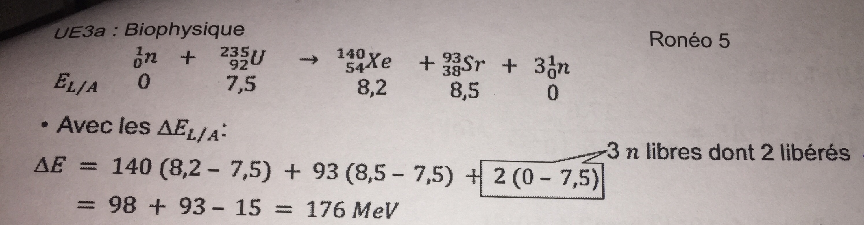

Bonsoir,
dans le calcul de la réaction de fission ci-jointe, je ne comprends pas pourquoi on ne fait pas 3 (0-7,5). Il est écrit 3 neutrons libres dont 2 libérés j'ai pas compris ce que cela signifiait.
Merci d'avance. Bonne soirée.

Alors en fait à la fin d'une réaction de fission tu as 3 neutrons qui se retrouvent libres, jusque là on est ok.
Mais comme au départ il a fallu un neutron pour déclencher la réaction de fission, si on fait le total des neutrons libérés à la fin, il n'y en a que 2, comme il en pré-existait un déjà au départ.
Tu vois le truc ? :)

Bonjour,
merci pour ton explication qui est très claire.
