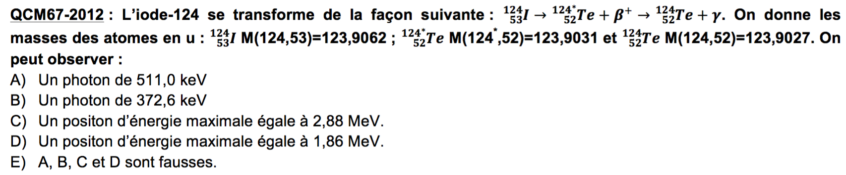

J'ai un petit problème au niveau de la correction de ce QCM, j'ai trouvé 3 corrections différentes dans les archives :lol:
Pour moi c'est BD, les anciens tuteurs (de cette époque pas ceux de l'an dernier) hésitaient sur la A avec le "un photon" alors qu'il y en a 2, faut il le compter juste l'item A si il venait à retomber ? :in-love:
Et il me semble qu'ils avaient oublié de faire -2me puisqu'ils mettaient la C juste :mrgreen:
Autre item un peu foireux tiré de ce sujet :lol: :
"Le sievert (Sv) est une unité de dose effective" Un coup compté vrai et un coup compté faux, faut il le compter vrai, même si c'est pas effective, mais efficace ? :desire:
Merci d'avance Bonne soirée ;)

Salut :D !
Si on peut observer 2 photons suite à la réaction d'annihilation du béta+ alors on peut dire qu'on peut observer 1 photon de 511kev, le pr Darcourt ne fera jamais de piège de ce genre. La réponse est bien ABD
Pour le deuxième item, il est possible qu'à l'époque celà fut compté juste. Néanmoins le pr darcourt ne parlera pas de dose effective et ne fera pas de piège la dessus, les seuls pièges qu'il pourra faire seront entre dose efficace/équivalente/absorbé. Et si ça arrivait à cause d'une faute de frappe l'item serait annulé.
Dit moi si c'est bon pour toi ! Passe une bonne journée :D !
