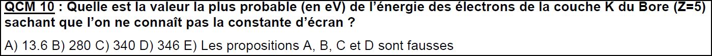

Voilà le QCM :
La correction donne la réponse E avec comme justification : Wk = 13.6 x (...) et on a pas la suite alors je pense que ça doit être 13.6 x 5^2/1^2 mais je comprends pas cette réponse parce que l'année dernière en cours le prof nous avait sorti un QCM similaire et pour la correction de ce genre d'énoncé il nous avait donné comme méthode de faire :
> Wk = 13.6 x (Z- cnst écran)^2 / n^2
> Wk = 13.6 x (5 - cnst)^2/1^2
Ce qui fait -340eV et comme on a oublié volontairement de prendre la cnstante d'écran il nous suffisait de prendre la valeur proposée en dessous de celle qu'on trouverait normalement sans la constante d'écran pour avoir notre solution :( Du coup quand est-ce qu'il faut appliquer quelle méthode ? :) Est-ce que c'est par rapport au Z car là il est égal à 5 ? :)

Alors oui la méthode de Darcourt est celle qu'il faut appliquer.
Mais le problème ici c'est que c'est un piège, parce que si tu calcule avec les constantes d'écran possibles (1 à 3) tu ne trouve aucun des résultats proposés c'est donc bien la réponse E.
C'est un piège un peu fourbe donc Darcourt ne le fera pas ;)
En fait si tu calcules avec σ = 1 tu trouves -217 eV donc c'est déjà inférieur à la réponse B...
Tu comprends ? :)

Ensuite autre question en rapport avec ton message : pourquoi des constantes d'écran de 1 à 3 ? :o
Merci :)

1 à 3 pour correspondre au nombre d'électrons de l'atome, banane :P

Ah mais oui ça se tient ! :mrgreen:

Oui c'est ça comme il n'y a que 5 électrons la constante d'écran ne peut pas être supérieure à 3 quoi... Selon la logique :)
