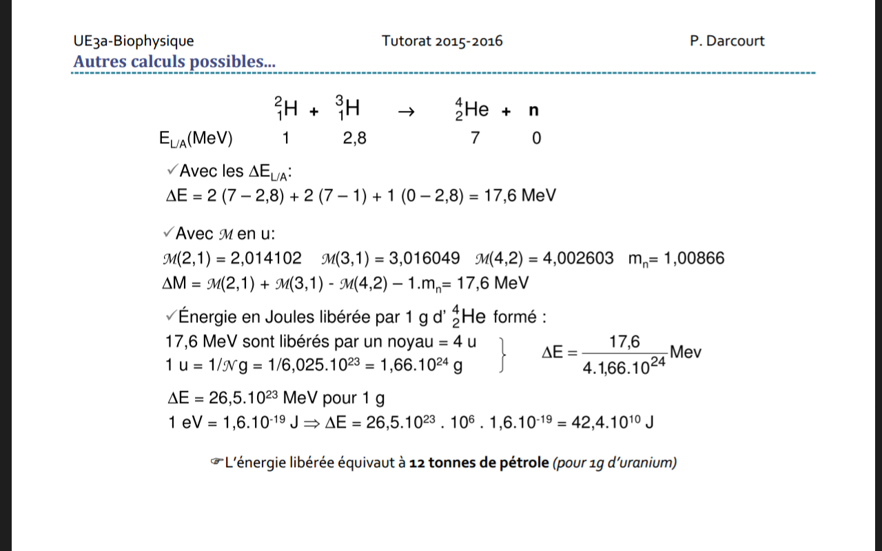

Alors j'ai un petit problème avec la compréhension des calculs fait dans un exemple de biophy sur la fusion.
J'ai mit une photo de la fiche de la tut rentrée pour pas récrire l'exemple :cute:
Mais en gros, c'est pour le calcul de l'énergie de liaison à partir de deltaEL/A, je comprends pas pourquoi multiplier par 2 (je crois que ici c'est pour le nombre d'électrons de He) alors que pour la fission on multiplie par le nombre A et je ne comprends pas pourquoi on ne fait pas +1 (0-1) puis ce qu'on compare l'He aux 2 noyaux alors pourquoi pas le neutron également ? :question: (je sais pas si je m'explique bien :P)

Messagepar Grimtipu » 29 Nov 2015, 15:20
Hey :)
Alors c'est une "simplification" du prof pour faire le calcul mais perso je trouve que ça simplifie pas tellement.. :P
:arrow: On reprend : pour calculer delta E il faut faire la différence entre l'énergie de liaison des nucléons des 2 cotés de l'équation. Donc pour chaque particule on multiplie son EL/A par le nombre de nucléons A qu'elle comporte :
Delta E = (4*7)-[(2*1)+(3*2,8)]
=28-(2+8,4)=17,6
Tu vois le truc ? :)

Messagepar ninou944 » 13 Déc 2015, 23:44
Ton calcul est plus compréhensible oui ! Merci :D
