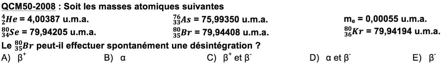

Je suis tombé sur ce QCM des annales : :desire:
La correction dit que c'est la réponse C pourtant c'est la E, il me semble :clown:
En fait la radioactivité alpha est impossible : M(Br) - M(As) - M(He) < 0 donc FAUX
La radioactivité B+ : M(Br) - M(Se) - 2me > 0 Possible mais PAS SPONTANEE donc FAUX
La radioactivité B- : M(Br) - M(Kr) > 0 Possible et spontanée donc VRAIE
Vous en pensez quoi ? :curl-lip:
Merci d'avance Bonne aprem ;)
