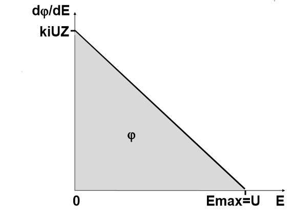

A la base on devrait avoir ça :
Spectre RX 1.PNG (11.15 Kio) Vu 170 fois

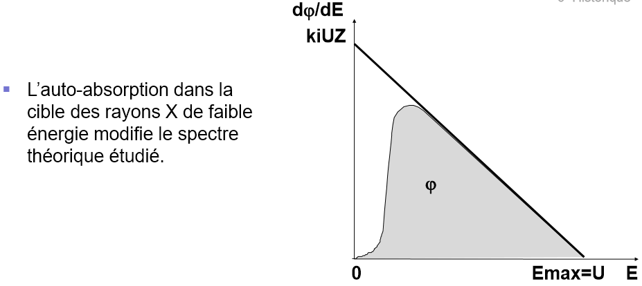

Mais comme l'indique la diapo il y a auto-absorption par la cible :

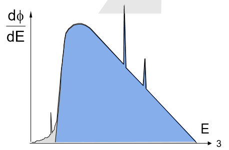

Puis en imagerie on place un filtre et on arrête les derniers photons de faible énergie :
