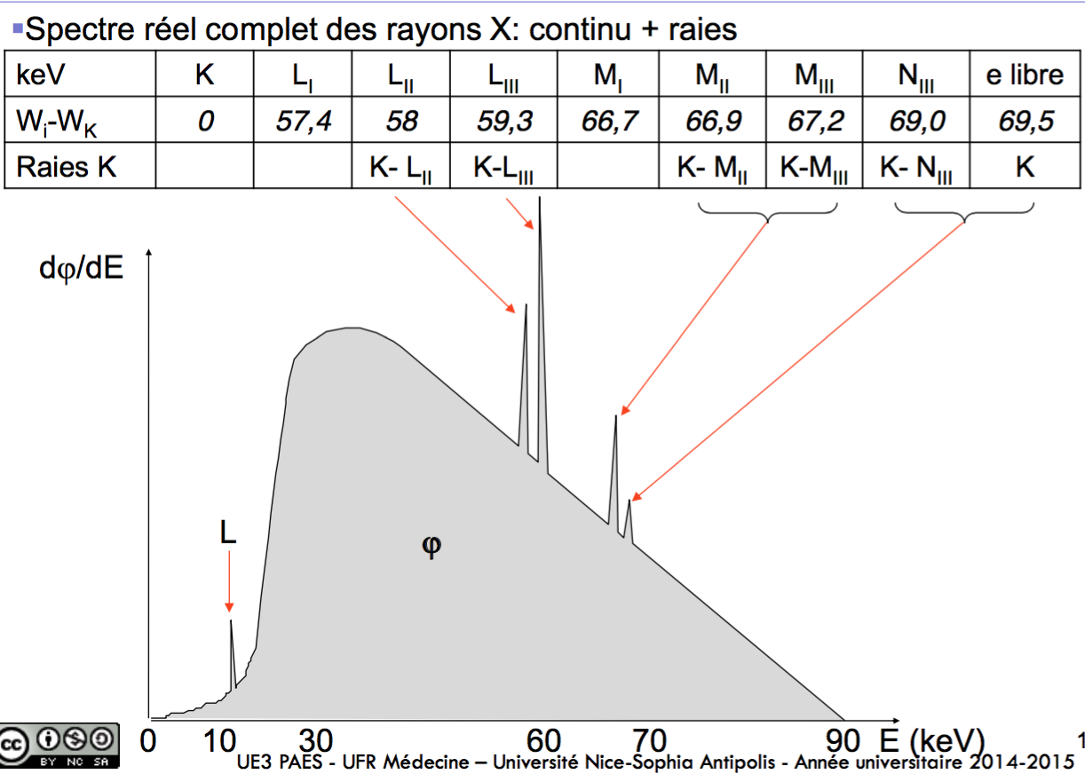

Dans son diapo on voit qu'il ne compte que les photons de réarrangements : :in-love:
Donc je ne vois pas comment il peut compter l'item B juste :mrgreen:

Ah.. et bien je ne suis pas d'accord avec elle (et le prof non plus apparemment puisqu'il a corrigé son QCM comme ça)
Et fait regarde la dernière colonne du tableau : c'est bien un électron libre qui est venu combler une case quantique sur la couche K directement ;)

Messagepar A!ex » 10 Nov 2015, 23:20
Salut :D
Ah oui effectivement, je me suis planté et elle aussi :mrgreen:
Je n'avais pas remarqué ce détail dans le cours, je vais le retenir maintenant, merci encore :cute:

Messagepar chacha20122012 » 11 Nov 2015, 09:42
Oui merci beaucoup Alizee ! Donc ça marche pas si on a une raie de 57,4 par exemple?
chacha20122012
Messages: 986
Inscription: 03 Sep 2014, 07:32
Re: QCM 5 Ronéo 4
Messagepar zalizee » 11 Nov 2015, 11:13
Et bien si ça marche car une raie à 57,4 eV correspond à |Wk| - |Wk| donc ça marche aussi ;)
