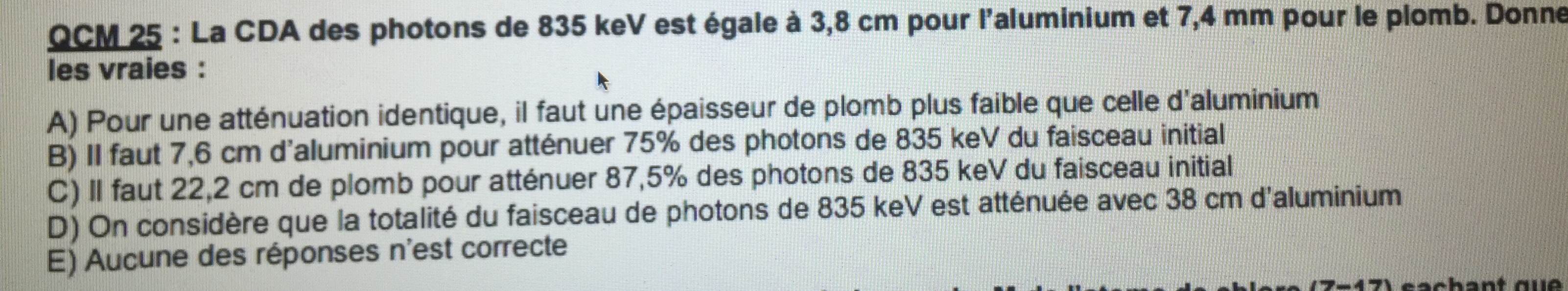

Bonsoir,
d'après la correction de l'item C, il faut 22,2 mm de plomb pour atténuer 87,5 % des photons du faisceau initial. Je n'arriver pas à trouver ce résultat.
Serait-il possible d'avoir le détail du calcul.
Merci d'avance. Bonne soirée.

Messagepar Vega17817 » 11 Nov 2015, 20:14
Coucou :bye:
Tu sais que 1 CDA atténue 50% de tes photons du faisceau initial
Donc 2 CDA atténueront 75% de ton faisceau initial et 3 CDA en atténueront 87,5%
Du coup tu sais qu'une CDA de plomb vaut 7,4mm
Il te faudra dont bien 7,4x3 = 22,2mm de plomb pour atténuer 87,5% de ton faisceau initial!
J'espère t'avoir aidé :)

Messagepar plaza06 » 11 Nov 2015, 21:30
J'ai compris !
Merci à toi. C'est très gentil. Bonne soirée
