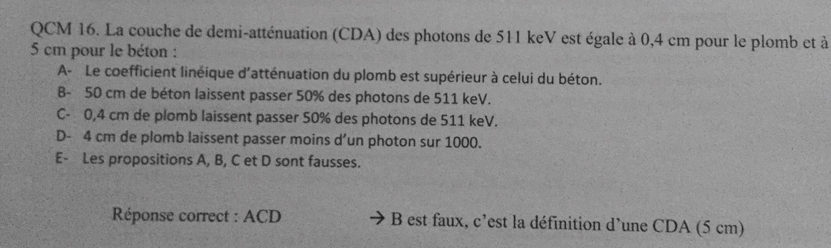

Bonjour,
- dans le qcm ci-joint, je ne comprends pas pourquoi l'item D est compté vrai. Dans le cours, il est dit que le pourcentage de photons qui persiste après 10 CDA est inférieur à 0,1 %. Si l'énoncé de l'item était : "4 cm de plomb laissent passer moins d'un photon sur 100", serait-il vrai ?
- D'autre part, dans un autre QCM il y avait l'item : la masse d'un électron est égale à 1/2000 u". Est-ce que le jour du concours le prof peut nous piéger sur le terme "égal" ou "environ égal" car dans son cours il est bien précisé environ égal.

Alors pour ta première question : il est vrai que dans le cours il est écrit 0,1 mais en réalité dans le tableau tu vois :
Atténuation 10 CDA.PNG (2.23 Kio) Vu 309 fois
Donc 1photon/1024 passe (ça devrait donc correspondre à 0,01% plutôt, mais en fait le prof s'en fiche un peu de ça, il veut que vous reteniez que pour 10 CDA on CONSIDERE que le flux de photons est totalement atténué)
Et pour ta 2ème question : non le prof ne vous piègera pas sur une petite nuance comme ça, il ne va pas chercher à vous faire des pièges en fait même, on est pas trop comme ça en physique (sauf en optique médicale) car c'est beaucoup de calcul etc donc c'est déjà suffisamment compliqué ;)
