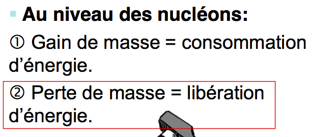

Messagepar Bluebird » 09 Déc 2015, 09:39
Je comprend pas cet errata 0_o
C'est clairement écrit ceci dans la diapo du prof :chat:
Merci :)
