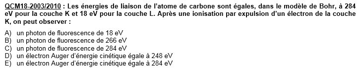

Je viens vous poser, j’espère, mon ultime question concernant la fameuse énergie cinétique des électrons Auger !
A propos de ce qcm de Darcourt, j'aimerais avoir la confirmation que cet électron Auger aurait pu avoir aussi une énergie cinétique de 266 eV, tout comme 248 eV ?
Si vous me répondez juste un OUI je suis soulagée :glasses-nerdy:
Merci beaucoup!

Salut ! :)
Alors ici tu peux observer des photons de fluorescence de 18 eV, 284 eV ou 284-18 = 266 eV
Et des électrons Auger de 284 -18 = 266 eV ou 284-18-18 = 248 eV
(Je n'ai pas détaillé mais normalement c'est compris tout ça maintenant)
Donc c'est un OUI
