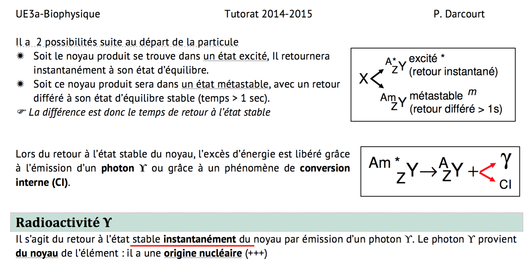

En fait cette question m'était venue lors de la relecture de cette fiche des tut' de l'an dernier :

Messagepar Hal » 11 Déc 2015, 19:38
Ouai je pense qu'il s'agit d'une erreur !
