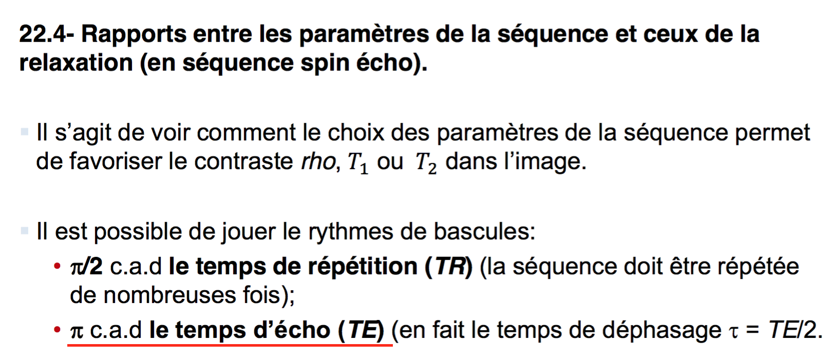

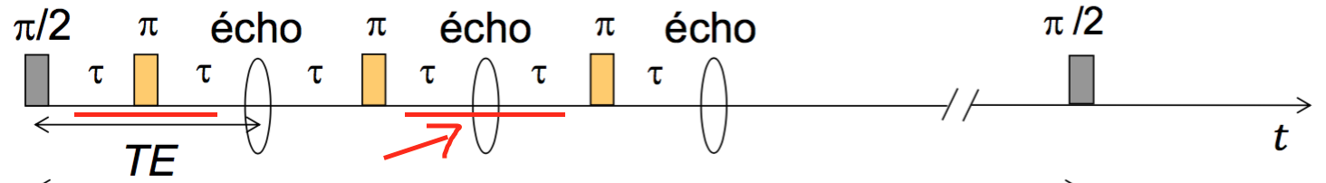

En fait je voudrais une petite confirmation, le prof nous dit que le TE = pi, on sait que TE = 2 téta, et entre chaque bascule pi on a 2 téta, c'est donc pour ça TE = pi ? :in-love:

J'ai pas vraiment compris ta question mais je vais quand même essayer de répondre ;)
En fait le pi/2 du TR n'est pas le même pi que celui du TE
Le pi/2 du TR correspond à une composante verticale. Tu bascules le champ tournant dans un plan qui passe de vertical à horizontal (le plan est incliné de 90° = pi/2)
Et le pi du TE correspond à un plan horizontal : comme tu le sais les noyaux d'hydrogène n'ont pas la même vitesse, c'est le déphasage des spins, on les laisse un peu faire pendant un temps tho (pas téta) et on les remet tous au même niveau pi (en face de l'antenne) et ça permet de générer des échos
C'est expliqué vite fait mais est ce que tu as compris ? :)

En fait je me suis peut être mal exprimé dans mon premier message, je vais tenter de réexpliquer ma question :mrgreen:
En fait je me demandais ce que voulait nous dire le prof dans cette diapo, donc je faisais l'hypothèse que le TE = pi puisque sur la diapo (souligné en rouge avec la flèche) on voit qu'entre 2 bascules pi on a 2 tho (je croyais que c'était téta :P ), de plus on nous dit dans le cours que le TR = Temps entre 2 bascules pi/2 :desire:
Ainsi si je résume mes dires : TR = Temps entre 2 bascules pi/2, TE = Temps entre 2 bascules pi = 2 tho c'est bien ça ? :question:

Oui c'est ça tu as compris ! :)
