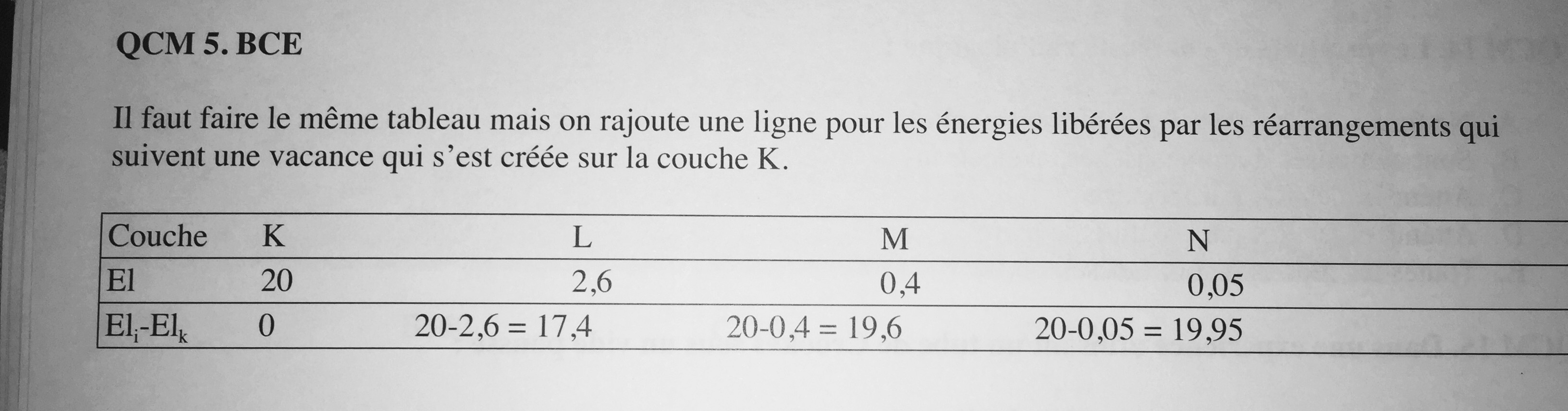

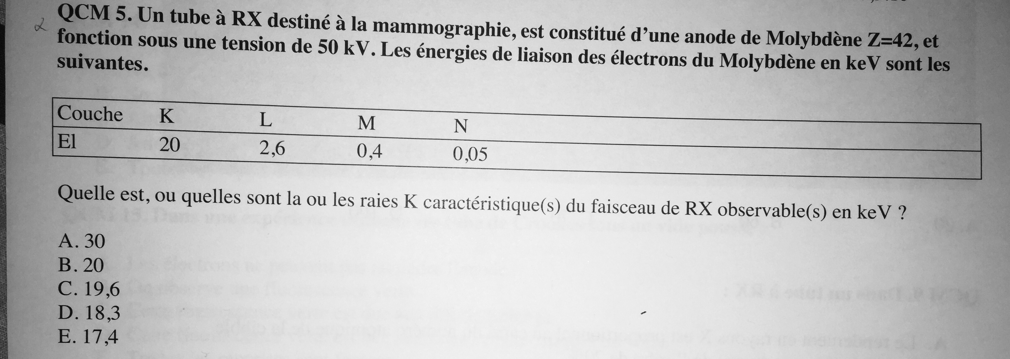

dans le QCM ci-joint, je ne comprend pas pourquoi l'item B est vrai.
Merci d'avance. Bonne soirée.

Salut! Si l'electron de la couche K est ionisé on observe un pic a 20 Kev je pense!

En fait dans ce QCM on te demande toutes les raies caractéristiques donc les raies issues des ionisations et des excitations en rapport avec la couche K car tout est possible ;)
Donc tu auras comme réponses
E = 20 (quand l'électron est ionisé depuis la couche K)
E = 20-2,6 = 17,4 (quand l'électron est ionisé de la couche K à la couche L)
E = 20-0,4 = 19,6 (quand l'électron est ionisé de la couche K à la couche M)
E = 20-0,05 = 19,95 (quand l'électron est ionisé de la couche K à la couche N)
Ca te va ? :)
