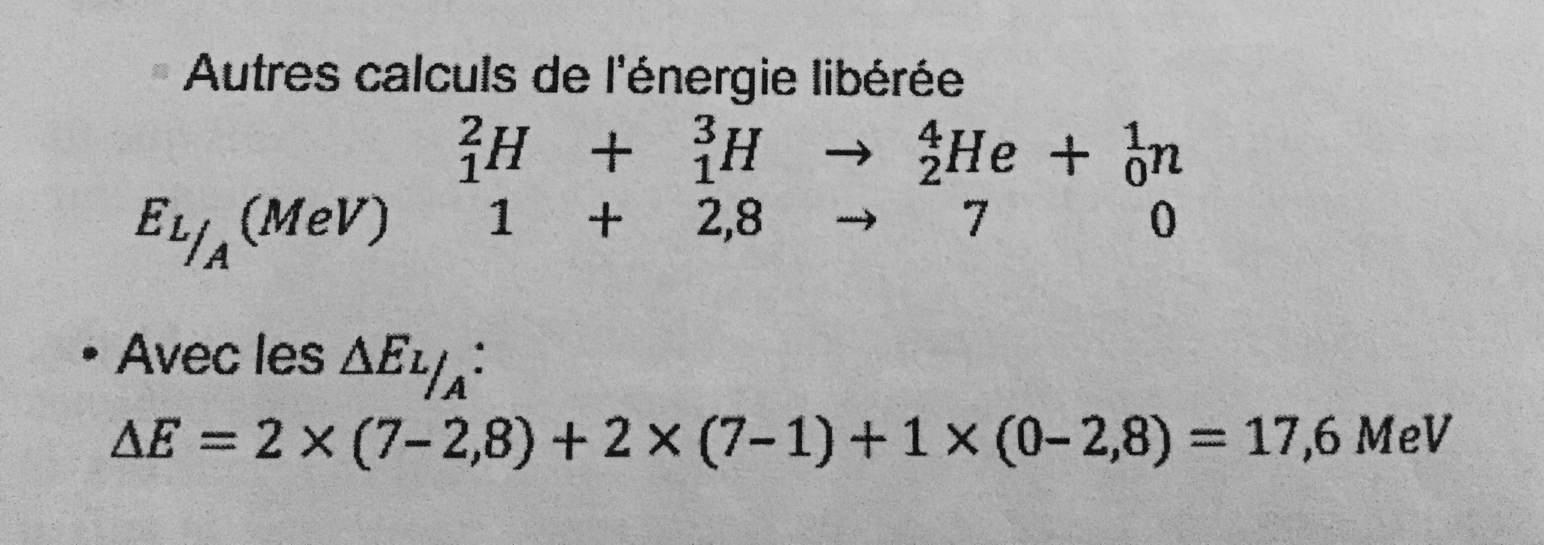

Bonjour,
il y a plusieurs façons de calculer l'énergie libérée lors d'une réaction de fusion. Je n'ai pas compris celle avec les delta énergie de liaison par nucléons.
Normalement, on doit multiplier le nombre de nucléons par la différence des énergies de liaison par nucléons entre la particule produite et la particule mère. Avec la fusion du deutérium et du tritium qui donne de l'hélium, je n'arrive pas à retrouver le même calcul.
