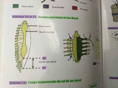

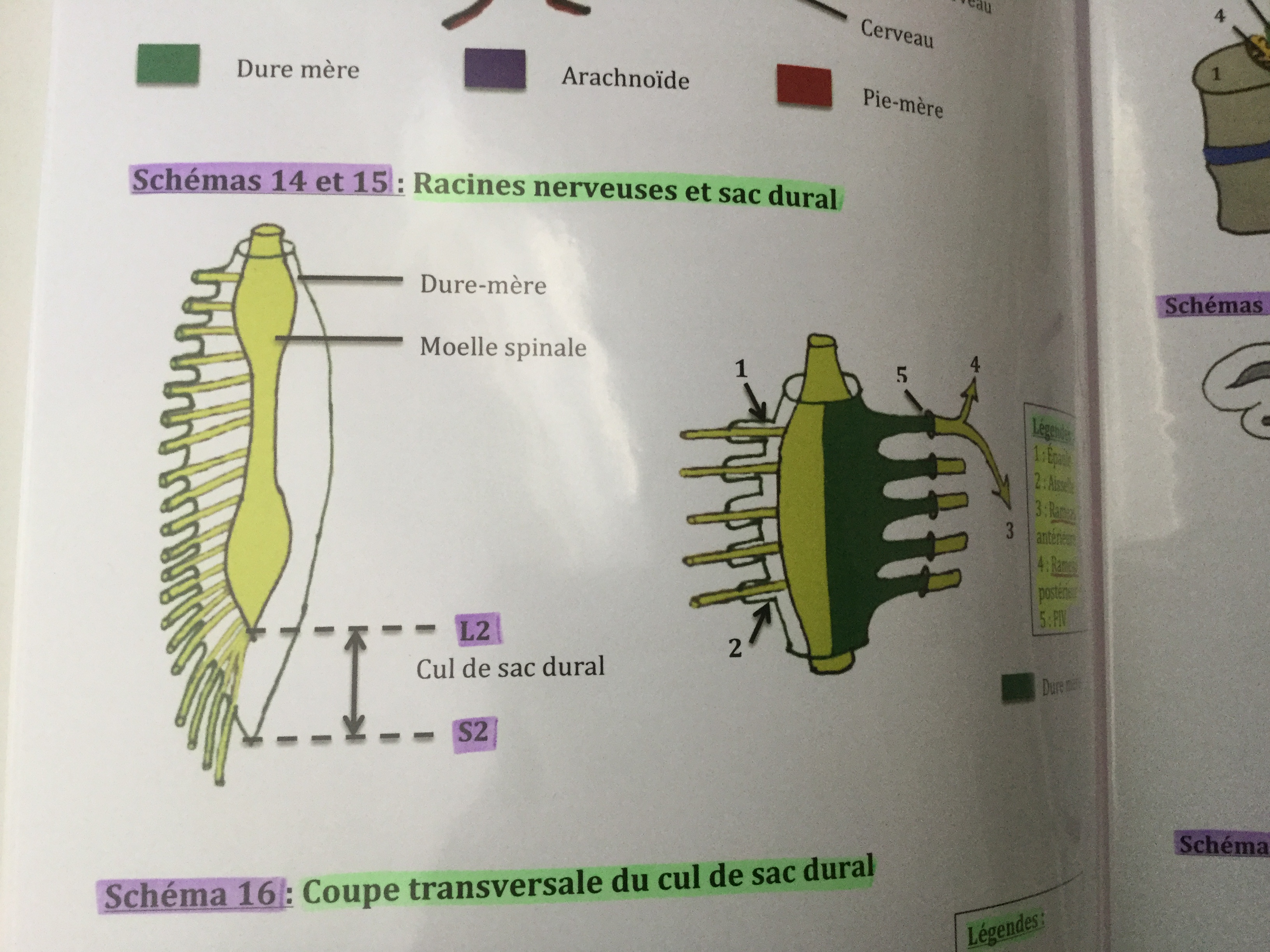

Messagepar Vega17817 » 11 Avr 2016, 15:10
Coucou :cute:
Je me rajoute par çe qu'en effet l'item est ambiguë mais quelque chose me perturbe dans ta réponse..
N'y a-t-il pas encore de la dure-mère qui entoure les racines de la queue de cheval (racines sacrées) avant leur sorti par les foramens sacrées? Donc encore en dessous du sac dural? (Je met ici le schéma de la ronéo d'UE5 de cette année)
Dans ce cas là l'item serait bien juste?
Merci d'avance :blowkiss:

Messagepar Mathilde :) » 12 Avr 2016, 14:00
Salut tout le monde :)
Alors le principe du sac dural c'est qu'il est formé par la dure mère. La dure mère s'arrête donc bien en S2 et n'est plus présente sur les racines de la queue de cheval (il n'y a donc plus que de la pie mère a ce niveau là)
L'item est par contre ambiguë du fait qu'il prenne le canal sacré dans son entier. Mais rassurez vous le prof ne va pas chercher des détails aussi pointilleux.
Bon courage :)
