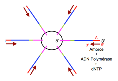

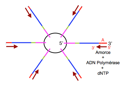

Diapo 3 (VB2)
Diapositive 18 : Le schéma n'est pas tout à fait correct. Les biotines doivent être enlevées pour que ça soit plus juste.
