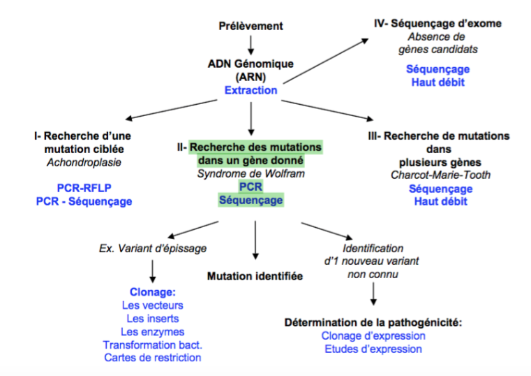

Je ne comprends pas pourquoi dans le 5 C on ne peut pas dire que c'est une mutation ciblée vu que l'on connait le gène
Wlyn
Messages: 254
Inscription: 13 Sep 2015, 14:43
Re: ** UE11 - CORRECTION OFFICIEUSE 2015-2016 **
Messagepar MiniPfiou' » 22 Mai 2016, 11:55
+1 pour le 5c :oops:
MiniPfiou'
Messages: 316
Inscription: 11 Juil 2014, 11:17
Messagepar emrysoldier » 22 Mai 2016, 11:55
Salut Wlyn,
en fait là faut vraiment se référer au schéma du cours que Sodané a remis dans la correction.
On te parle d'une maladie autosomique dominante déjà, donc direct tu penses à l'achondroplasie.
De plus on rajoute qu'on veut chercher LA MUTATION CAUSALE dans ce gène, donc ça se réfère bien à la première flèche qui part vers la gauche: PCR-Seq ou PCR RFLP
La digestion enzymatique c'est pour la deuxième flèche ^^
C'est un peu compliqué à expliquer comme ça, j'imagine que j'apporte pas vraiment de réponse mais la solution, c'est le schéma: il t'apportera toujours la réponse :)
Bonne journée ;)
emrysoldier
Messages: 2888
Messagepar Aballam » 22 Mai 2016, 12:10
Partisan de la 5C ! C'est exactement ce qu'elle a expliqué l'an dernier dans les réponses des profs.
On a la recherche dans le gène ainsi que certaines mutation ciblée déjà connues qu'il faut contrôler donc
PCR+Seq
PCR+RFLP

Je voulais juste dire que je n'était pas pour cet item car on n'a aucune preuve que le gène en question peut être digéré par EcoRI à l'endroit de la mutation. J'aurais répondu vrai s'il y avait écrit "avec une enzyme de restriction", ce qui aurait laissé la possibilité de trouver une enzyme adaptée. :)

Emrysoldier, on est d accord on peut utiliser RFLP, mais l item C n est il pas justement un exemple de RFLP ?
Cheshire, il me semble que le QCM demande les methodes que l on peut utiliser et non que l on doit utiliser,je pense que dans ces conditions l item C est possible

on ne sait pas si la mutation est sensible a EcoRI, donc je ne vois pas comment l'item peut etre vrai.

pour le 5, outre le fait que ce ne soit pas précisé que ce soit possible de couper par EcoRI , une PCR RFLP ne se réalise que sur mutation ciblée (Achondroplasie) et non en cas de multiples mutations sur un même gène (cas de Wolfram où il n'y a pas de RFLP mais bien PCR séquençage)

Alors, pour l’item 5C, voilà comment on a raisonné :
Dans l’énoncé on nous dit : « Le gène est connu, plusieurs mutations dans ce gène ont déjà été décrites. »
Donc, même si on a une maladie dominante ici, le cas présenté est semblable à celui du Syndrome de Wolfram avec le gène WFS1.
Dans le Syndrome de Wolfram, vous avez aussi vu qu’il y avait plusieurs mutations possibles sur le même gène et que pour identifier la mutation causale, vous faites un séquençage des régions codantes de votre gène.
Ici c’est pareil, « plusieurs mutations dans ce gène ont déjà été décrites » mais peut-être pas toutes encore, donc il peut y en avoir beaucoup. Donc, même s’il existe une enzyme de restriction qui permet de détecter la présence d’une des mutations, elle ne fonctionnerait que si cette mutation précise est présente. Si notre patient ne l’a pas, on peut juste éliminer cette mutation, mais il en resterait encore beaucoup à tester donc ce serait plus une perte de temps qu'autre chose d'utiliser cette méthode.
La méthode la plus logique serait alors de directement séquencer les exons, ce qui permettrait de voir de suite au niveau de quel nucléotide se trouve notre mutation.
Si vous raisonnez à partir du schéma ci-dessous (surligné en vert), vous voyez que dans le cas où on a plusieurs mutations dans un gène donné (II), on n'utilise que le PCR-Séquençage.
Ce QCM était un peu du même style que celui de 2013 où la Prof avait donné cette explication :
QCM (2013) : Dans le cadre d'une suspicion de pathologie monogénique, vous souhaitez rechercher la ou les mutation(s) causale(s) dans le gène responsable. Concernant les techniques que vous pouvez être amenés à utiliser, donnez la ou les vraie(s) :
A)Extraction d'ADN
B) Western Blot
C) PCR-RFLP
D) PCR-Séquençage
E) A,B,C,D fausses
:arrow: Explication de la Prof : AD
La réponse est uniquement la « D) PCR-Séquençage » et non pas « C) PCR-RFLP + D) PCR-Séquençage » car dans ce cas, on ne demande pas à identifier une mutation en particulier mais on cherche à étudier le gène responsable.
Pour la réponse C, la question aurait été plus du genre : « Vous recherchez la mutation c.333A>G dans le gène ABC » (dans ce cas, on cherche une mutation ciblée).
Dans la question posée en 2013, on se référait à l'exemple du Syndrome de Wolfram dans le schéma du cours.

Merci pour cette reponse complète, le "mutation ciblée" dans l énoncé m a induit en erreur
