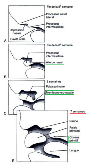

A la 6ème semaine on la formation de l'aileron nasal qui donnera la membrane bucco-nasale pour séparer les cavités nasale et buccale, la séparation n'est pas totale puisque les processus palatins ne sont pas fusionés mais on peut distinguer une délimitation entre ces deux cavités.
A la 7ème semaine cette membrane disparaît pour donner le choane primitif.

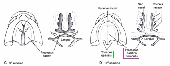

A la 9ème semaine les processus palatins fusionnent pour former le palais secondaire, le palais primaire et secondaire fusionnent aussi pour séparer les cavités nasale et buccale.
Donc apprends juste que à la 6ème semaine c'est la membrane bucco-pharyngée alors qu'à la 9ème semaine c'est le palais. ;)
