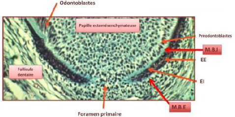

J'ai 2 questions à propos de l'EDI
1) Juste avant l'amélogénèse lorsque l'on a disparition de la membrane basale et donc contact entre manteau dentinaire et améloblastes est-ce que l'on peut dire MB = EDI ? Pcq dans ce cas je ne vois pas où est l'EDI.. :/
2) Lorsqu'on a fragmentation de la GEH, il est dit que la couche externe commence à se dissocier puis ensuite les expansions cellulaires des précementoblastes s'insinuent entre les cellules internes de la GEH et entraine une discontinuité de la MBI, et on voit sur le schéma que la dentine est en contact direct avec le cément, du coup là aussi on peut dire MBI = EDI ?
En fait dans les deux cas le problème est le même on associe un LB à un épithélium sauf qu'on a vu en histo qu'une LB sépare un épithélium d'un tissu, donc est-ce qu'il faut apprendre cette approximation ou alors est-ce que je me plante complètement ? :homer:
Merci d'avance <3

L'épithélium dentaire interne est une couche de cellules qui va se différencier en améloblastes au niveau de la couronne, c'est pas une membrane basale.
La MBI sépare les préodontoblastes de l'EDI.
Les membranes basales sont trop fines pour être visibles sur ces coupes.

Messagepar om nom » 21 Avr 2016, 15:33
D'accord merci de tes réponses :)
Mais du coup au niveau de la GEH l'EDI il devient quoi ? :question:

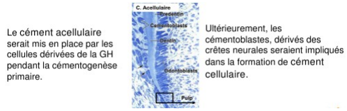

Messagepar Keanuls » 21 Avr 2016, 16:07
Les cellules de l’épithélium interne de la GEH participent directement à la formation de la première
couche de cément acellulaire.
Elles déposent une couche de cément sur la couche de dentine hyaline de Hopewell-Smith. Les cellules épithéliales deviennent des cémentoblastes. ;)

Messagepar om nom » 21 Avr 2016, 16:18
Okaaay donc en fait vis-à-vis de la théorie mixte sur l'origine des cémentoblastes, l'EDI va se transformer en cémentoblastes qui vont sécréter le cément cellulaire mais avant c'est les cémentoblastes dérivés de l'ectomésenchyme qui sécrètent le cément acellulaire !
Une petite confirmation et je passe en résolu ;)

Messagepar Keanuls » 21 Avr 2016, 16:28
Oui mais t'as inversé les deux:
- EDI de la GEH --> cément primaire --> acellulaire
- puis CCNs (ectomésenchyme) --> cément cellulaire
Ca tombera pas comme ça au concours parce que c'est pas vraiment expliqué dans le cours ;)
