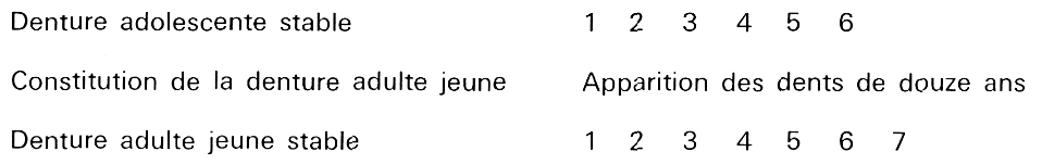

Ine5s a écrit:H) En denture adolescente stable, les 2emes molaires maxillaires et mandibulaires sont en place sur les arcades.
-> idem
Les 2èmes molaires apparaissent plutôt pour la denture adulte jeune, j'aurais donc compté l'item faux.
Ce tableau est la référence pour les différentes dents en fonction des dentures. ;)

Messagepar Ine5s » 14 Mai 2016, 01:00
Ah d'accord merci beaucoup ! :D
