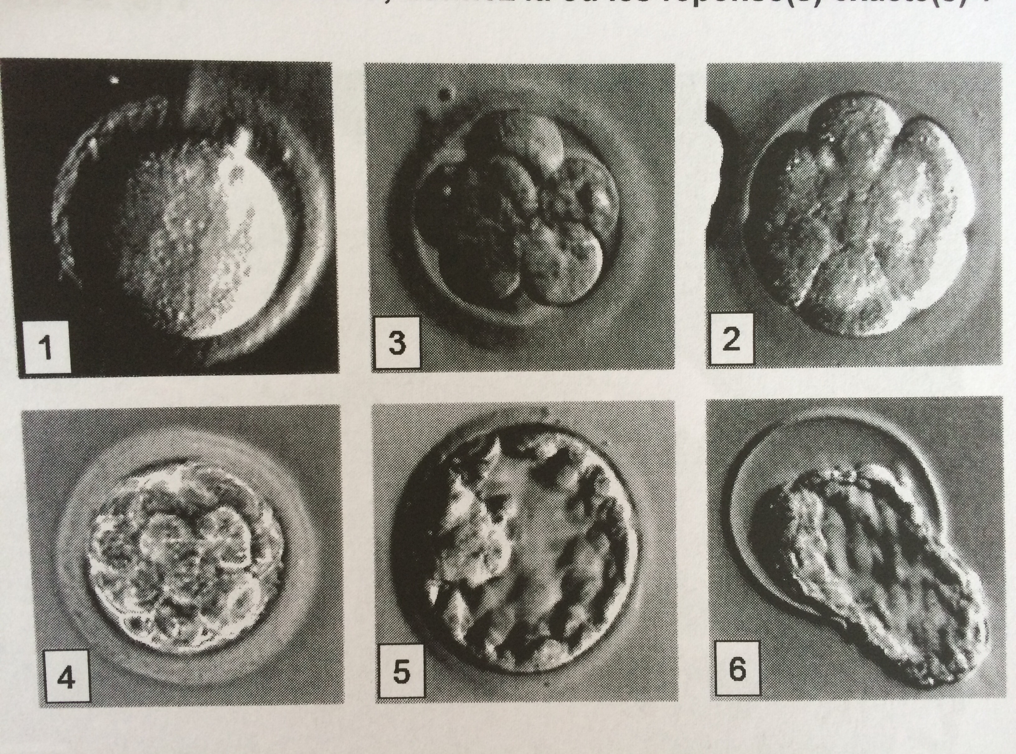

J'ai un soucis avec le déroulement des étapes des ces 6 photos, enfin avec les étapes 2 & 3
(désolé si c'est un peu bébête mais j'ai pas envi de me tromper le 18 décembre :P )
Le bon ordre est 1 2 3 4 5 6
Mais j'ai hésité car j'ai eu l'impression que la 2 était plus évolué que la 3 dans le sens ou j'ai l'impression qu'il a y avait plus de cellules dans la 2 que dans la 3
Et après je me suis dis, hummmm peut être que :
D'abord on a le moment ou on est en "2" mais on commence à avoir trop de cellules et la ZP n'est pas extensible du coup on réduit la phase G1 G2 pour diminuer de taille les blastomères
:arrow: La ou je veux en venir c'est que pour voir l'ordre il fallait regarder la taille des blastomères, sachant que lors de la compaction la taille diminue de plus en plus
Merci par avance de confirmer ou pas :wink2:

Ne t'en fais pas, tu es très claire :wink2: En P1, j'aurais pensé comme toi mais:
:arrow: Privilégie toujours le comptage de tes cellules: on voit bien sur la photo 3 qu'il y a 7 cellules, comme sur la photo 2.
:arrow: Cependant, elles essaient de "faire de la place" sur la photo 3. Elle est donc ultérieure à la photo 2 :D
Est-ce mieux ? :)

Oui c'est beaucoup mieux :rotfl:
Merci pour tout ! :) <3
