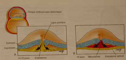

La gastrulation : c'est le premier événement majeur de la troisième semaine. C'est la formation du disque embryonnaire tridermique à partir du disque didermique ainsi que la définition des axes de l'embryons (grâce à ligne primitive). :angel:
Le premier événement visible de la gastrulation c'est la formation du noeud primitif (appelé Hensen par le professeur). Alors ce noeud primitif va apparaître sur le versant épiblastique de ton disque didermique, plus précisément au niveau caudale. Ensuite le noeud primitif va migrer en direction crâniale, sa migration s'arrête finalement vers (à peu près) la moitier du disque. :clap:
Le noeud est composé d'un bourrelet et d'une dépression, et vu que le noeud "avance" il est suivit par une gouttière primitive.
Qu'es ce que c'est que ce noeud et cette gouttière ?
Déjà on peut appeler ligne primitive la gouttière plus le noeud de "Hensen". :glasses-nerdy:
Il faut savoir que cette ligne se forme par ce que des cellules de l'épiblaste vont se diviser/différencier en migrant d'un "territoire présomptif" vers son futur feuillet (endoderme d'abord puis mésoderme intra embryonnaire). Et vu qu'elle migrent et se divisent ça forme un bourrelet juste avant qu'elle ne "tombe" au travers de l'épiblaste (et oui le but c'est de passer du dessus de l'épiblaste au dessous :wink2: ). L'endroit ou elles tombent forme la dépression du noeud et la gouttière.

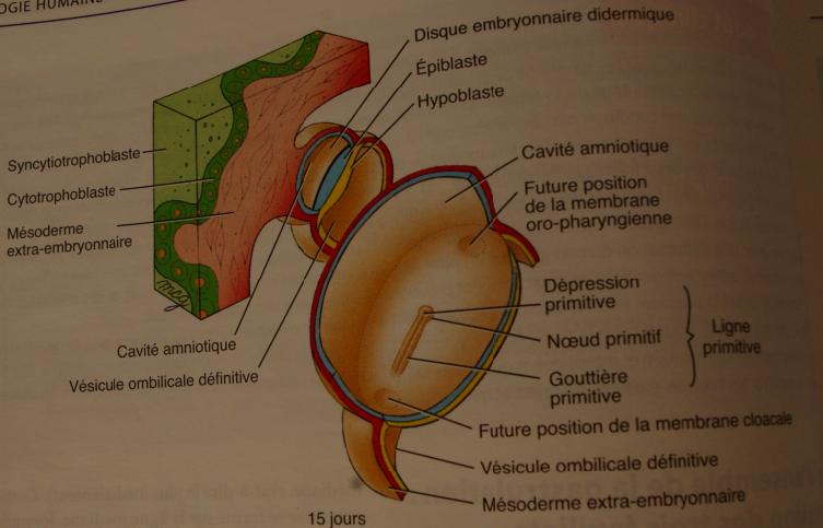

Concrètement sur l'épiblaste on peut définir des zones d'ou les cellules partent dont on connait la destination :arrow: les territoires présomptifs. Normalement le prof vous les détailleras ( je compléterais ce post en fonction).
Territoire présomptifs.PNG (166.05 Kio) Vu 541 fois
Que font nos petites cellules une fois qu'elles ont migrées <3 ?
Les premières cellules à migrées vont donner l'endoderme définitif (revètement du futur intestin et de ses dérivés) qui pousse et remplace l'hypoblaste. Puis les prochaines cellules vont donner le mésoblaste intra embryonnaire (lui il se subdiviseras en myotome sclérotome et dermatome). Il faut savoir qu'il existe une zone de mésoderme cardiogénique en avant de la membrane oro-pharyngée.
Finalement après que les cellules de l'épiblaste qui devaient migrées l'ont fait il reste toujours des cellules épiblastique. Ces cellules qui n'ont pas été mobilisées forme l'ectoderme qui lui donneras la plaque neurale et l'ectoderme de surface. :gigi:
