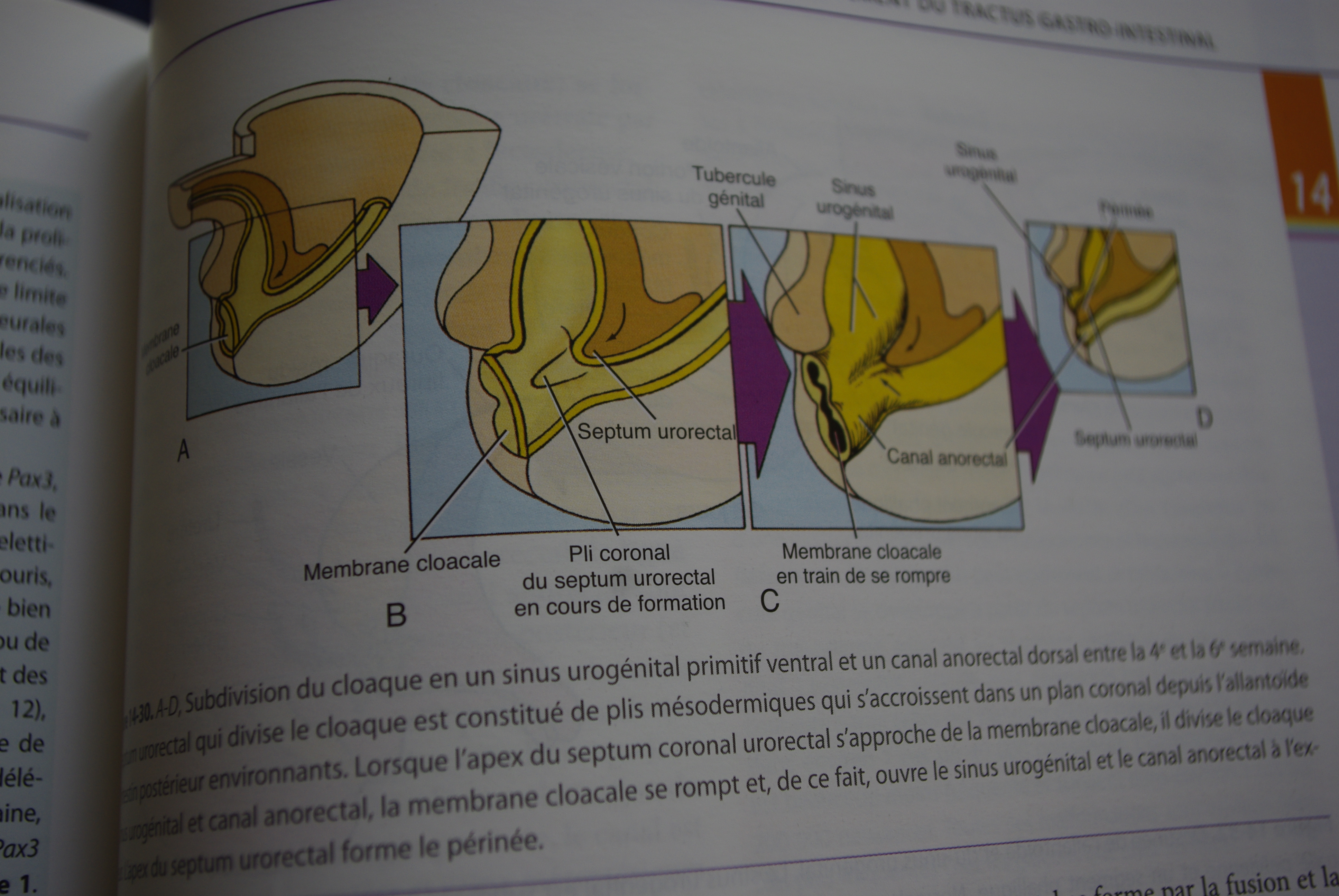

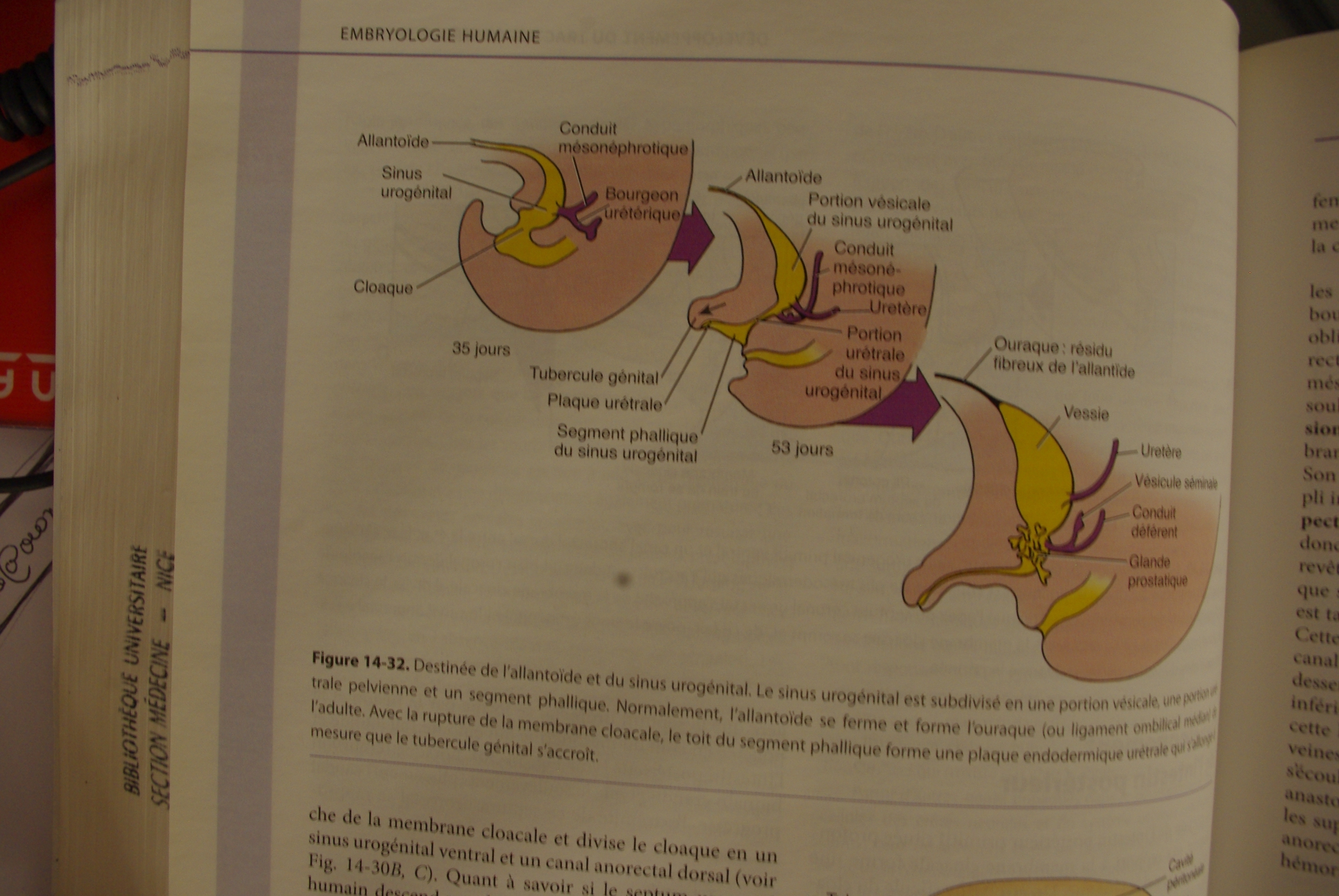

Salut tout le monde :alien:
J'ai une sorte de trou d'incompréhension lors de la formation de la vessie par l'allantoide et je n'ai pas trouvé de réponse claire sur la question :disapointed:
Sur les shémas p7 de la ronéo 4:
--> L'allantoide se forme par invagination de la VV2 dans le pédicule embryonnaire
--> Ensuite, elle se rapproche de la VV2 et se scinde en deux
Et là commence les ennuis. Je vous dit ce que j'ai compris:
--> La partie supérieure, vient s'aboucher à la partie à la partie de la VV2 située entre:
- La membrane cloacale
- Et le début de l'allantoide (je ne sais pas trop comment le formuler autrement :excruciating: ): l'endroit où l'invagination a commencée
--> Puis on a de nouveau une séparation de des deux "canaux" au niveau de la MB cloacale, pour former vessie et rectum ainsi que leurs orifices respectifs.
Est ce que j'ai bien compris?...
Si ça peut vous aider à répondre; le truc principal que je trouve flou c'est où la partie supérieure de l'allantoide s'abouche-t-elle?
Marchi de votre aide !! :dance:

Salut ! :P :P
Par ce qu'un schéma vaux mieux qu'un long discours je te met ces deux photos pour t'aider. :lool:
Dis moi si ça t'aide
Labise :D

Merci d'avoir pris le temps pour les photos :oops:
Oui j'ai enfin compris! En fait je ne voyais pas d'où pouver arriver l'urine dans la vessie si la partie inférieure de l'allantoide finissait pas dégénérer.
Réponse de l'uretère bien sur :clap:
C'est nickel. Bonne soirée :desire:
