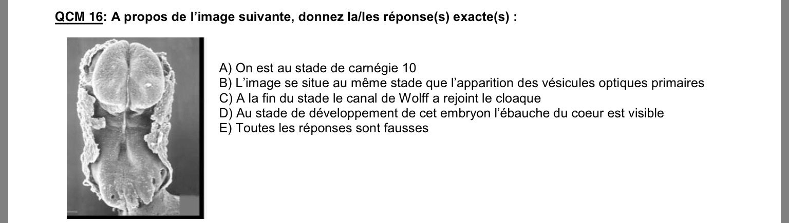

Salut!
Alors désoler si la question a déjà été posée mais avec la fonction recherche je n'ai pas trouver..
Je suis tomber sur ce qcm item D: (bon d'accord il est faux vu qu'on est au stade 9) mais:
pour moi le stade 10 est bien le stade d'éveil du cœur, mais jai compter faux l'item car on ne le voit pas, j'aurais dis qu'on commence à voir le cœur au stade 12.
:arrow: Donc dans le stade 10 on entend quoi par "éveil du cœur"? Est ce que c'est juste le fait qu'il se mette à pomper mais pas encore visible, où était il visible + il pompe :?:
Merci :glasses-nerdy:

Re: stade 10: cœur visible ou mise en fonctionnement ?
Messagepar Heartem » 13 Nov 2015, 08:53
Heyy :)
En fait, tu ne le vois pas parce que l'embryon est de face. S'il était de profil, tu verrais une excroissance à peu près sous son cou, qui correspond au cœur :wink2:
L'éveil du cœur correspond à ses premiers battements :D et il est donc aussi visible !
Courage <3
