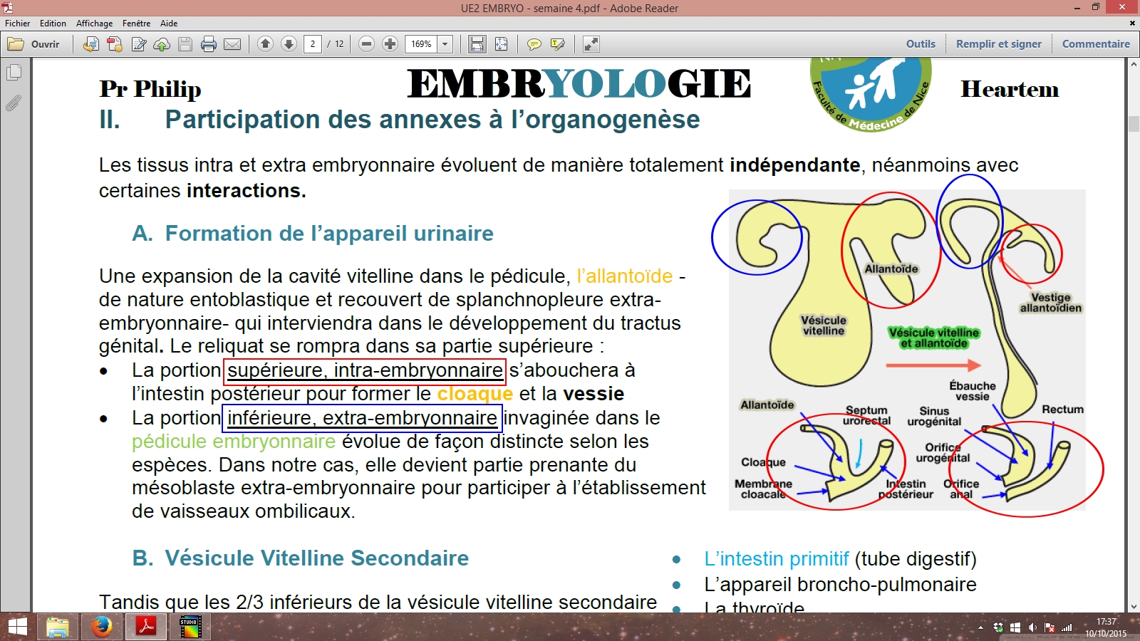

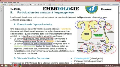

J'ai pas très bien compris de quoi on parle pour l'allantoïde (fiche 4ème semaine, page 2) quand on dit «portion supérieure, intra-embryonnaire» et «portion extérieure, extra-embryonnaire»
Je mets l'image, j'ai encadré et entouré en bleu/rouge ce que je pensais correspondre, si c'est pas ça dites moi.
Parce qu'avec ces histoires de portion inférieure/supérieure je suis complètement perdu sur qui et quoi et qui devient quoi... Je sais que ce que j'ai entouré en bleu est tout sauf invaginé dans le pédicule embryonnaire, mais c'est le seul truc qui correspond avec le reste quand je lis...
Merci ! :soldier:

Salut ! :D
Je crois que tu confond allantoïde et tube digestif primitif.
L'allantoïde c'est la partie que tu as entouré en rouge .
Ce que tu as mis en blue c'est la portion supérieur du TD primitif. :gigi:
C'est mieux ?

Messagepar Bardamu » 16 Oct 2015, 17:16
Désolé de t'embêter encore un peu Godfather of embryo :terror: (Bon pseudo, seuls les vrais comprendront la référence :music: )
Du coup, la partie supérieure de l'allantoïde c'est ce qui est "tout en haut" de l'allantoïde, et la partie inférieure c'est celle qui est en forme de pointe ronde ? C'est surtout partie sup/inf de l'allantoïde qui me pose problème.

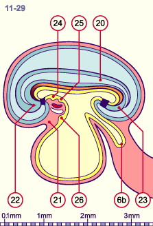

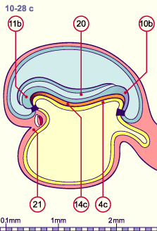

Messagepar MBrown » 20 Oct 2015, 11:11
Salut! :wink2:
Je te met un ensemble d'image pour que tu vois bien l'évolution de l'allantoïde. Elle est en 2 sur la première photo.
Allantoïde=6b en dessous
Tu vois entre ces deux photos que ton allantoïde rapetisse un peu et est incluse dans le cordon ombilicale ?
Ben la partie qu'ils ont gardé dessiné c'est la partie supérieure (intra embryonnaire) et celle que l'on ne voit plus c'est la partie inférieure (extra embryonnaire)

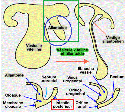

j'aimerais avoir une petite confirmation : l'allantoïde est ce que c'est la partie que j'ai entourée en bleu ou en vert ?
Parce que si c'est la bleue, ça n'explique pas la phrase de la roneo qui dit que l'allantoide donnera l'intestin postérieur
Si c'est la verte, j'ai remarqué que dans ce cas la partie tout au bout à droite de l'intestin primitif semble être (d'après le schéma) l'intestin postérieur (encadré rouge)
Merci d'avance ! :)

Messagepar Bardamu » 21 Oct 2015, 12:16
Ouais merci c'est super clair ! Vraiment nickel !
Ouais moi ce que j'ai compris c'est ça

Messagepar Heartem » 27 Oct 2015, 09:32
Nope, c'est la bleue :wink2:
On a demandé au Pr de vous faire un récap allantoïdien lors de la SDR, on espère que ça vous éclaircira un peu les idées. Retiens en tous cas que l'allantoïde participe postérieurement à la constitution de l'intestin postérieur :wink2:
