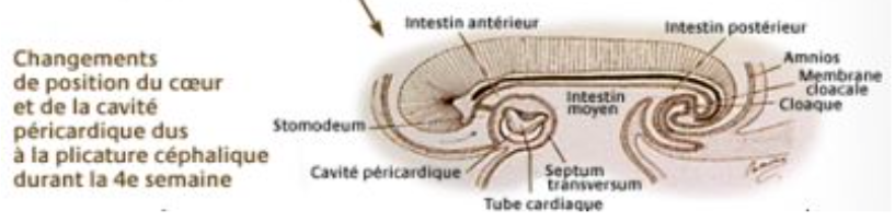

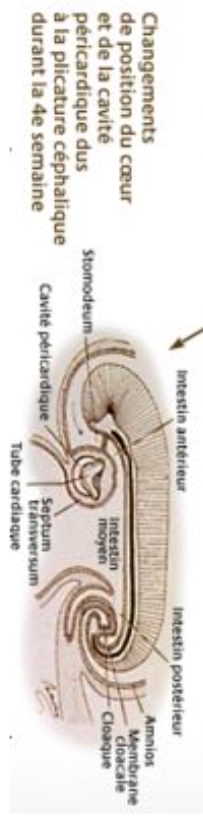

Oh je viens de penser à un truc :
Peut-être que ça dépend de la façon dont on regarde l'embryon, dans ce cas là si :
:arrow: On le regarde de face donc dans un axe longitudinal : le coeur est bien en avant de la membrane pharyngée et en dessous
:arrow: On le regarde quand il est "allongé" : le coeur est en arrière et en dessous
Tiens regarde les 2 photos vu dans 2 angles différents, peut-être que je me trompe (c'est fort probable camarade) :pascal:

Je confirme la réponse avec photos de Bluebird :D Ainsi:
:arrow: Originellement, la zone cardiogène est en avant de la membrane phrayngée
:arrow: Puis l'embryon envoie sa tête en avant et bien au-dessus de la zone cardiogène
:arrow: la zone cardiogène se retrouve donc en arrière de la membrane pharyngée et sous l'embryon
Est-ce mieux ? :D
