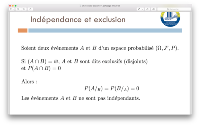

Alors est ce que deux événements exclusifs sont ils indépendants ? Non, car l'intersection est égale à 0 donc l'égalité de la formule de l'indépendance n'est pas vérifié. Les 2 évènements ne sont alors pas indépendant.
Par contre attention de ne pas mélanger incompatible ( P(AUB)= P(A) +P(B) ) et indépendant ( P(A∩B)= P(A) x P(B) ).
Voilou :)

Disjoint= exclusif
Incompatibilité P(AUB) = P(A) + P(B)
Compatible P(AUB) = P(A) + P(B) -P(A∩B)
Ps: j'ai édité le message en retirant mes conneries :lol:

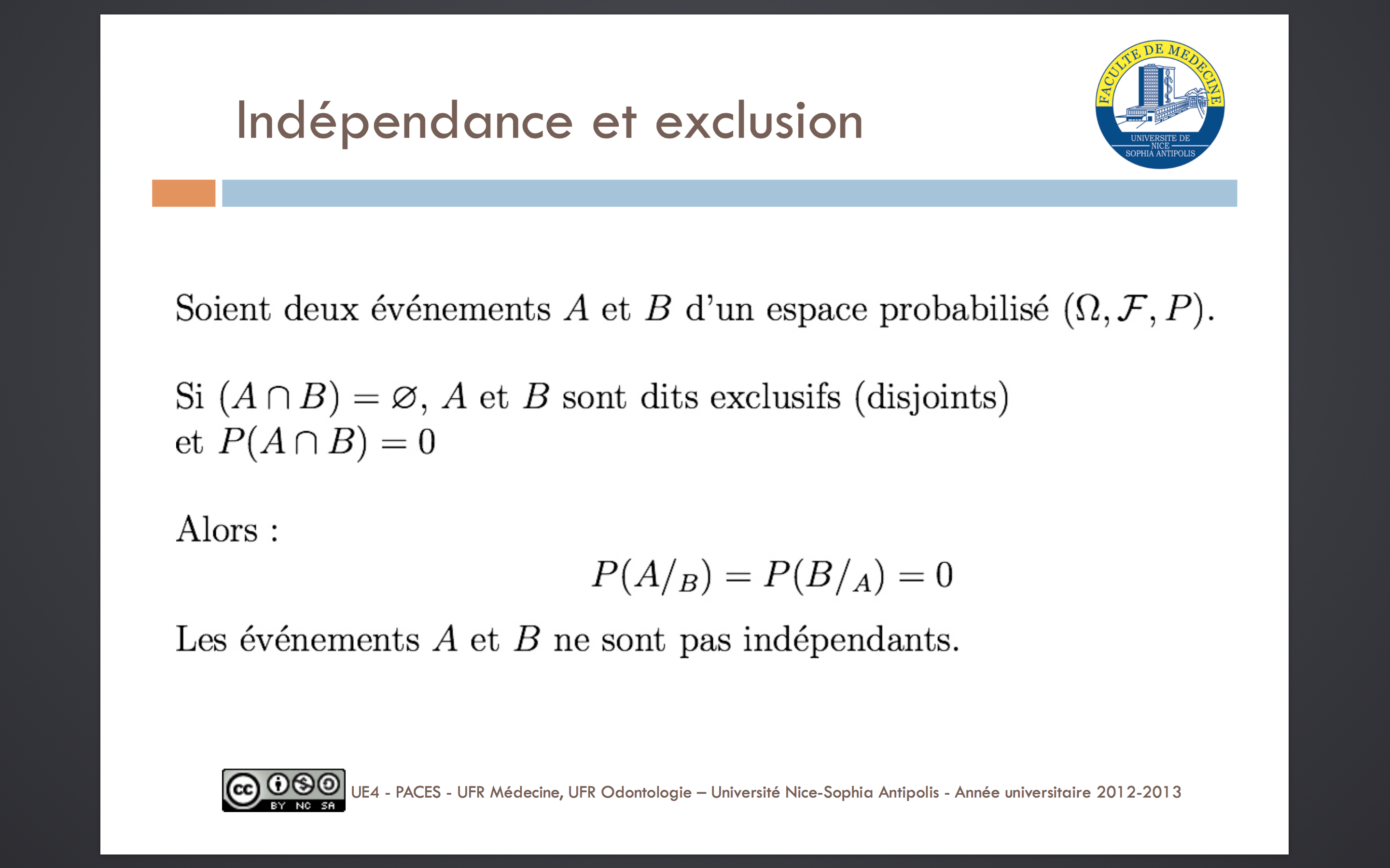

Si A et B sont disjoints (=mutuellement exclusifs ) alors P(A∩B) = 0 d'après la diapo
Du coup, on a P(AUB) = P(A) + P(B) -P(A∩B) = P(A) + P(B) - 0 = P(A) + P(B)
& de ton message on a : Incompatibilité P(AUB) = P(A) + P(B)
Du coup, je ne vois pas en quoi incompatibilité est différent de disjoint ? Vu qu'on obtient le même résultat. :disapointed:
