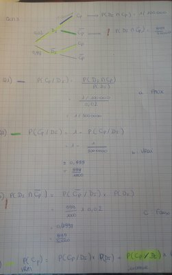

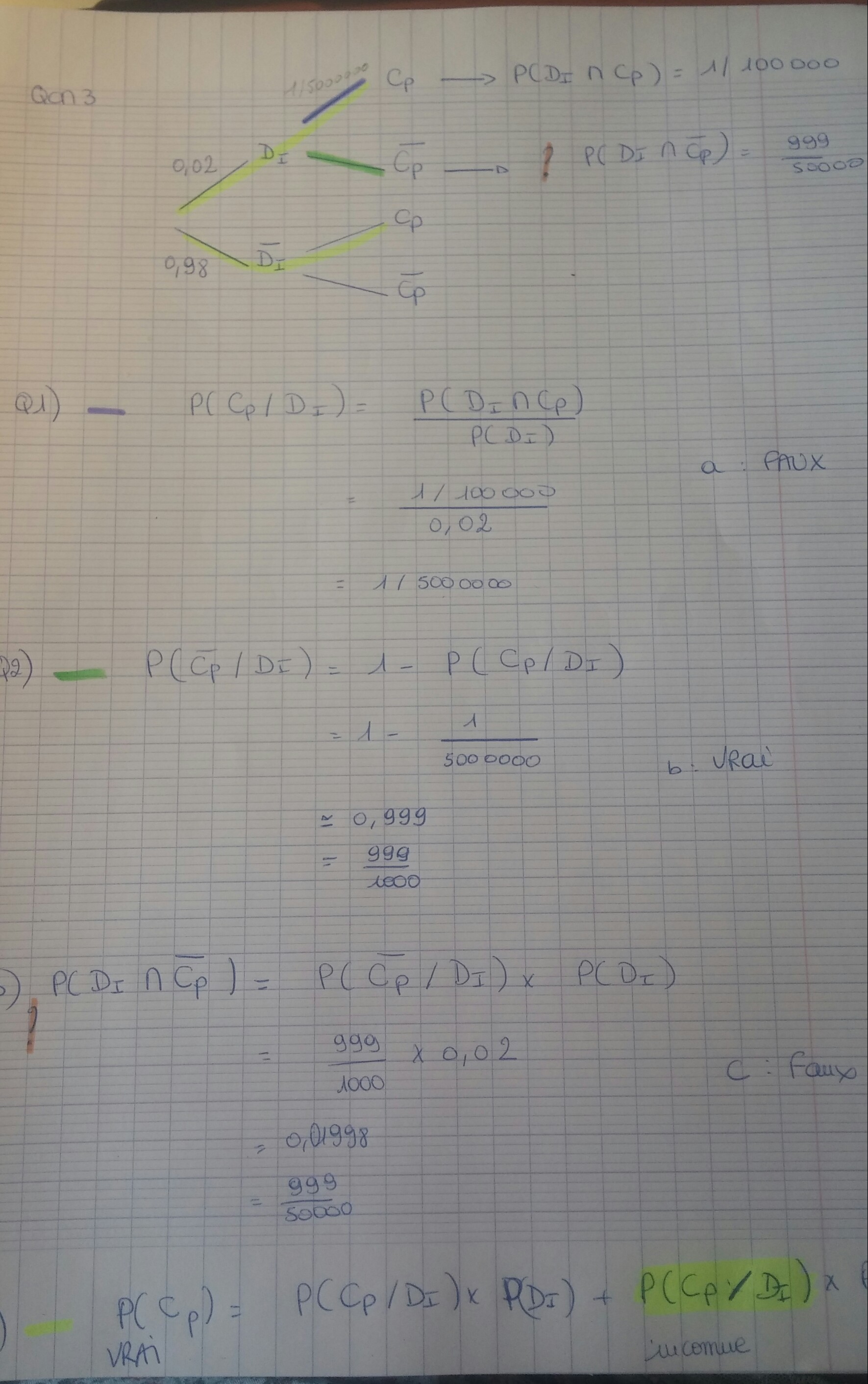

Alors voilà j'ai essayé de le faire, je t'envoies la feuille de mon cahier ça sera plus clair peut être :)
Pour ce genre d'exercices faire un arbre aide vachement :wink2:
J'ai trouvé la réponse BD je ne suis pas sur, franchement les calculs sont vachement chiants @@
Donc à confirmer ou infirmer par un tuteur :)
Bonne journée :embarrassed:

Coucou à vous deux :)
Tout d'abord : pipoudii, tu as le bon raisonnement mais fais attention quand tu manipules tes chiffres !!!! Une erreur survenue dans le premier de tes calculs a faussé tous les suivants :sweat: !
J'y vais, on reprend la correction ensemble :wink2: ...
a) -> Item a FAUX
b) -> Item b FAUX
c) -> Item c VRAI
d) -> Item d FAUX
Réponse : C
Ca vous convient :) ?
Bonne soirée :bye:
