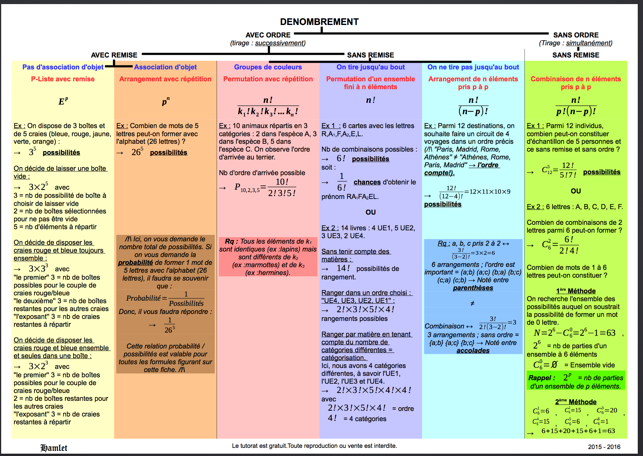

Alors je sais pas si tu te bases sur la fiche des tuteurs pour ce cours là mais je suis presque sûre que c'est un erratum ..
Tout simplement parce que la formule donnée de correspond pas à l'exemple donné ...
En effet, n représente généralement le nombre d'éléments de notre ensemble (pour l'exemple de la fiche c'est 26)
Et p c'est le nombre d'éléments dans l'échantillon (dans l'exemple ils ont choisit 5)
C'est donc bien !!
(en tout cas j'en suis presque sûre !!! :mrgreen: )

La notation des arrangements avec répétition communément utilisée dans les fiches des tuteurs de ces quatre dernières années est :
GregHouse a écrit:En effet, n représente généralement le nombre d'éléments de notre ensemble (pour l'exemple de la fiche c'est 26)
Par application de la formule littérale dans ma fiche, p = 26 et n = 5. :P
Mais, cependant GregHouse n'a pas tort sur le fond puisqu' en général n désigne la population et p l'extrait de la population. Donc ce qui est important à comprendre ici c'est que la formule dépendra de ce qui aura été définie dans l'énoncé. Mais si vous voulez mon avis, un item de la sorte a une probabilité nulle de tomber au concours. C'est le genre d'item que les tuteurs inventent pour vérifier vos acquis de façon bête et méchante, ni plus ni moins :embarrassed: ! Ce qui compte c'est que vous ayez compris la formule (apparemment vous l'avez comprise puisque vous savez que c'est bien 26^5 la bonne réponse de l'exo de la fiche, donc c'est top :clap: :clap: :clap: ).
Passez une bonne soirée :cute:
PS : vous embêtez pas avec les ''n'' et les ''p'' :lol: , sachez appliquer la formule !

Merci :)
Oui je me disais bien que ce n'était qu'une question de notation...
