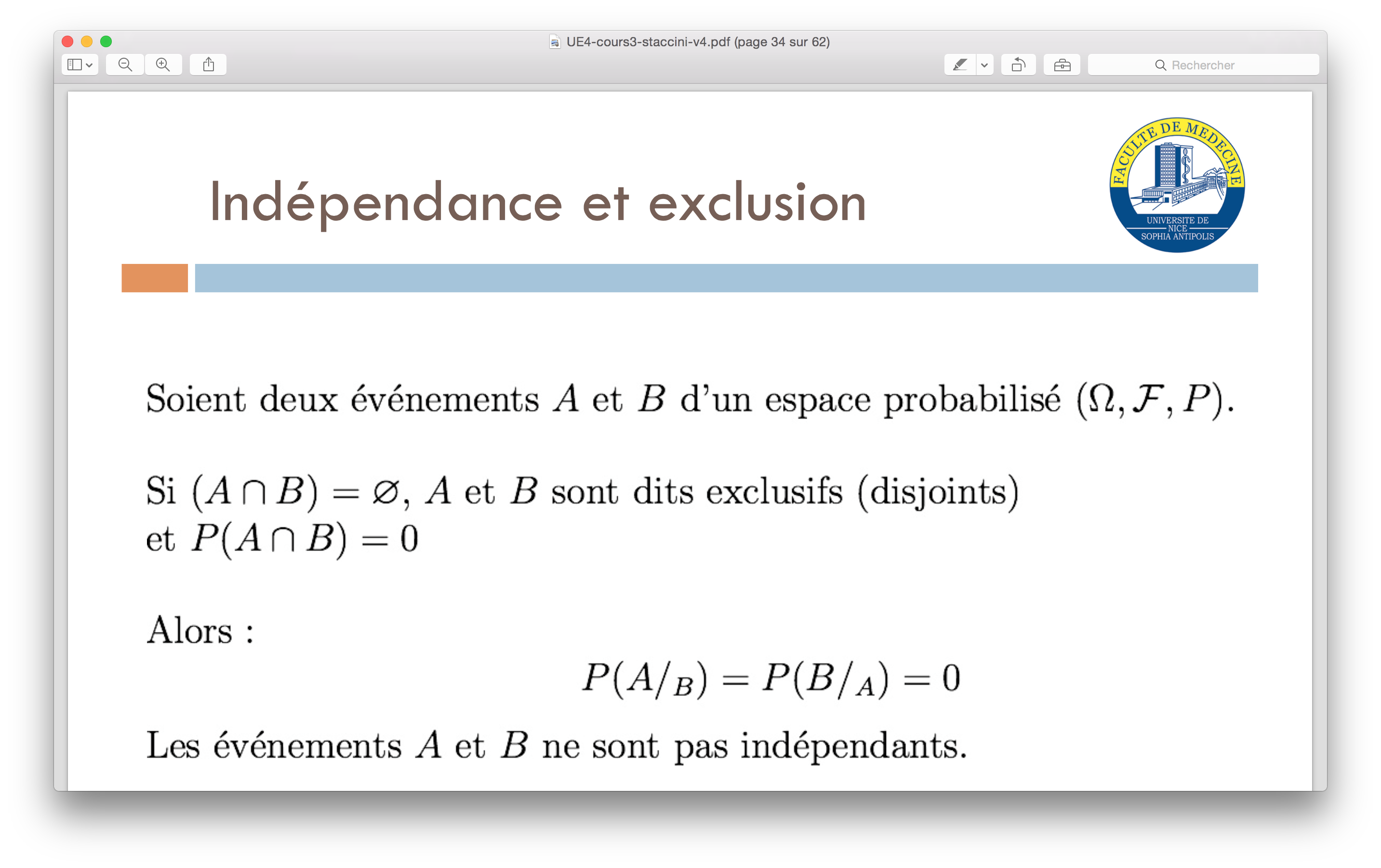

J'ai un petit problème avec l'item D, on nous dit que A et B sont exclusifs et l'item D propose "A et B ne sont pas indépendants"
Moi, ce que j'avais compris c'est "Si A et B sont exclusifs, A et B ne sont PAS FORCEMENT indépendants" Or, ici, la phrase induit le fait que A et B étant exclusifs, A et B ne sont OBLIGATOIREMENT pas indépendants. J'aurais mis vrai si la phrase disait "A et B ne sont pas forcément indépendants" ou encore "A et B peuvent ne pas être indépendants" ou "on ne peut pas savoir si A et B sont indépendants". Parce qu'ici on a aucune info de plus sur nos deux évènements A et B...
Donc, est-ce que l'item est mal formulé ? Est-ce que si A et B sont exclusifs c'est obligé sur et certain qu'ils sont pas indépendants ? (m'est avis que non mais bon faut jamais considérer quelque chose comme certain en Sciences :angel: )

Hello :D
je te renvoie à la diapo du prof :) Tout est dit dessus.

Entendu, donc c'est dans tous les cas ou c'est exclusif, ce sera jamais indépendant, si je comprends bien ?
