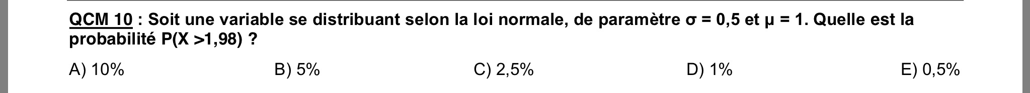

Bonjour!
Je ne comprends pas quel est le raisonnement pour résoudre ce genre de qcm?
Idem pour la correction :roll:

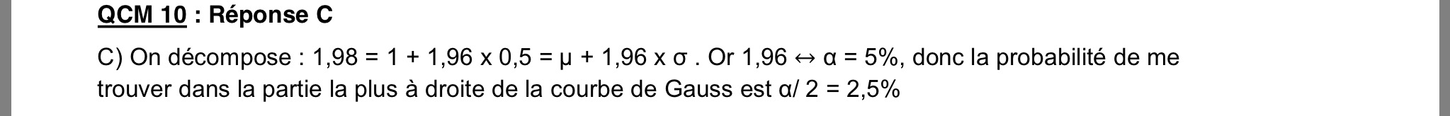

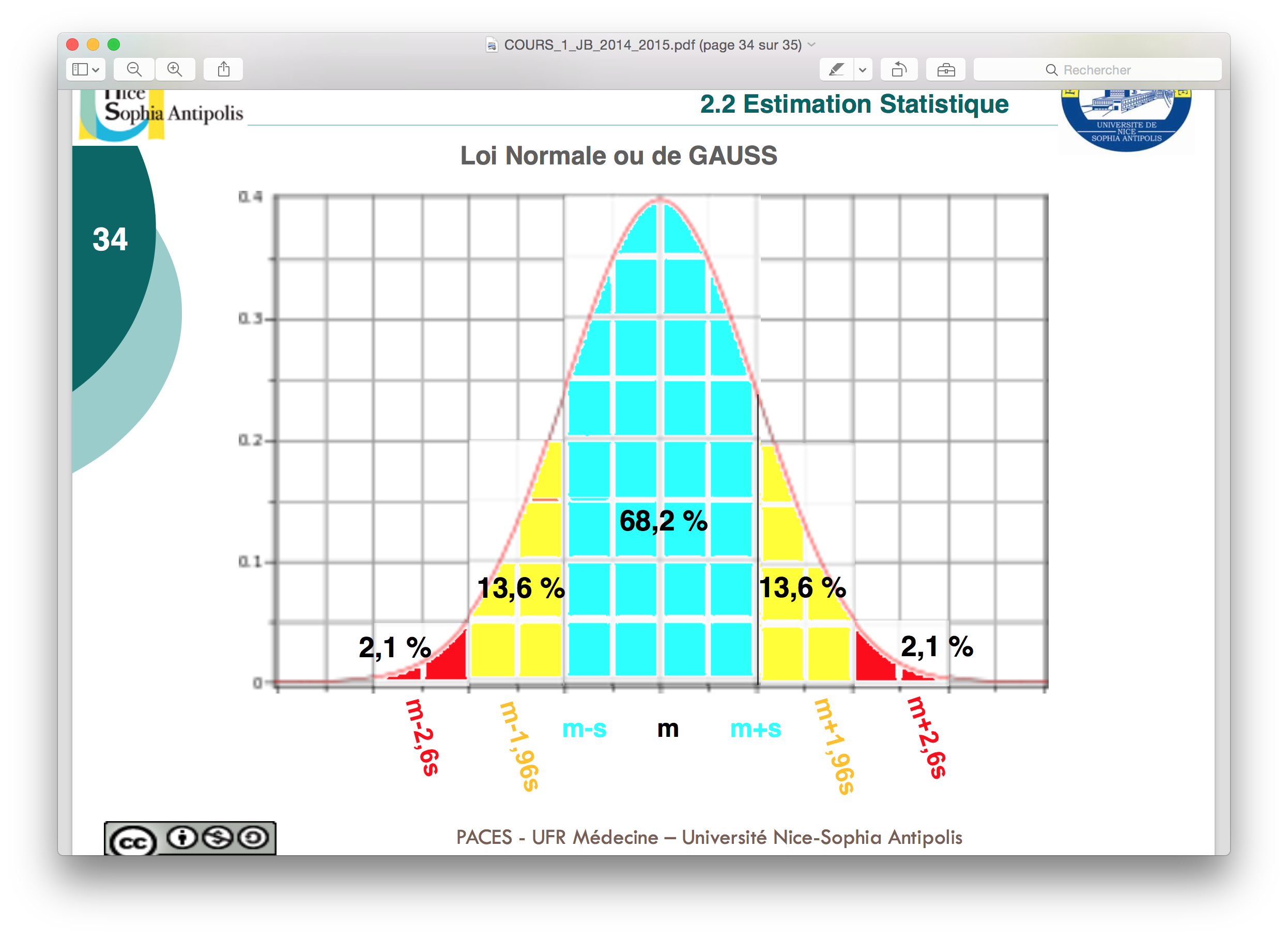

Alors pour résoudre ce QCM tu dois t'aider de cette diapo :
Donc tu te rend compte que pour résoudre ce QCM dans l'intervalle [mu - 1,96 sigma; mu + 1,96 sigma] tu as 95% (95,4% dans le cours de Benoliel) et de chaque coté de la courbe tu as 2,5%. Comme par hasard mu + 1,96 sigma= 1,98 donc P(X>1,98)= 2,5%
Voilou :D
