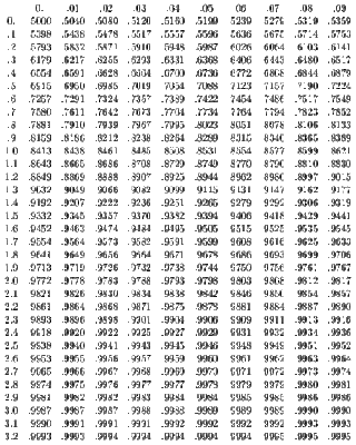

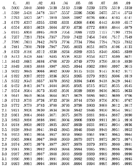

Voici la fameuse table :wink2: :
Les lignes correspondent à la valeur du dixième de t et les colonnes à la valeur du centième de t. Imaginons que l'on cherche à connaître P(X< 0,23). Ici t = 0,23. Tu cherches donc l'intersection entre la ligne 0,2 (dixième de 0,23) et la colonne 0,03 (centième de 0,23) et tu trouves ... 0,5910. Donc P(X<0,23) = 0,5910
J'ai fais une fiche ''Lois de distribution de probabilité'' dispo dans le centre de téléchargement, ça pourra peut-être t'aider :wink2: !
