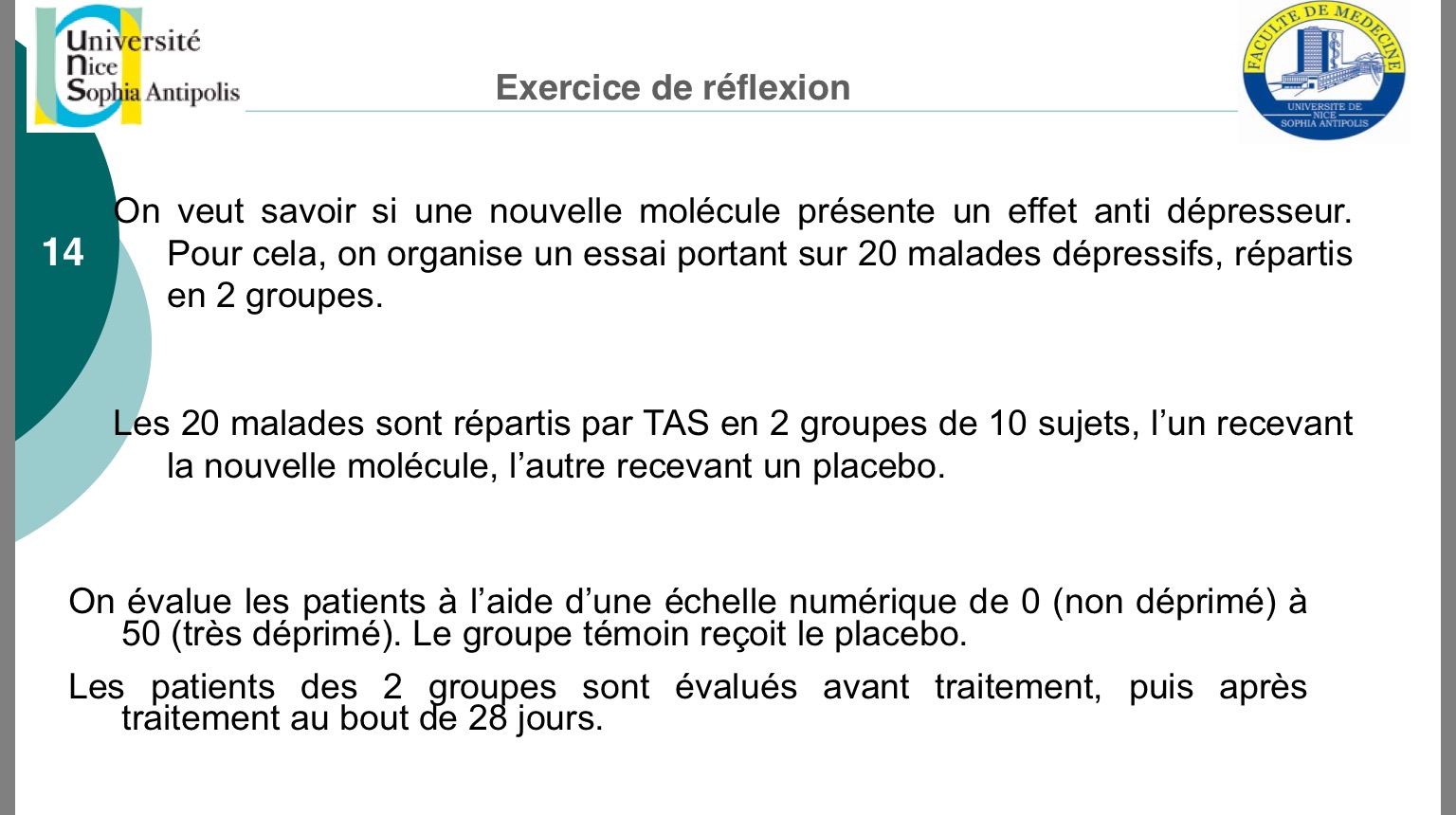

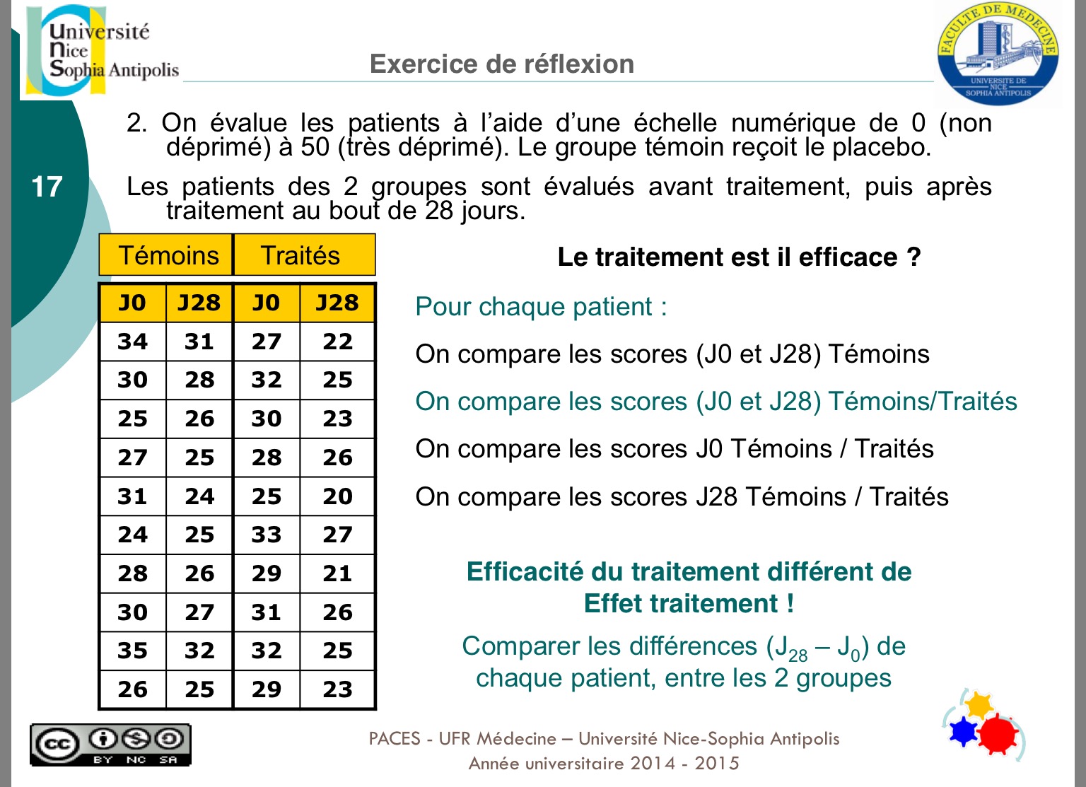

Voilà dans ce qcm que propose le Prof Bénoliel, je ne comprend pas pourquoi, si on s'intéresse à l'efficacité du traitement, doit on comparer les résultats également dans le groupe Placebo???
(Le prof a mot en plus clair les réponses justes)
Je joins les extraits du qcm
Merci d'avance :D

Alors que je crois que ça te permet d'éviter l'effet placébo du médicament. En gros si tu vois que entre le groupe traité et le groupe témoins il n'y a au final pas vraiment de différence, c'est a dire que les patient qui ont pris le placébo sont tout autant moins déprimé que ceux qui ont pris l'antidépresseur.
Ca veux dire que ton médicament a un effet placébo et donc pas vraiment d'effet thérapeutique.
Si tu as le même effet entre un médicament et un bonbon à la menthe, ça veux dire que ton médicament ne sert à rien quoi.
C'est comme ça que je l'ai compris ...

Merci pour ta réponse effectivement je pense que c'est comme ça car en lisant un cours du prof LLP, elle donne la même justification en disant :"on utilise le placebo pour corriger l'effet placebo d'un nouveau médicament"
