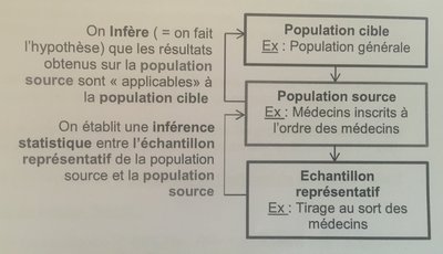

Ensuite, j'ai un problème avec ce schéma :
Ok qu'on interfère les résultats de l'echantillon à la population source
Mais je ne comprends pas pourquoi on peut interférer les résultats de la population source a la population cible ?
Car ici la population source représente les médecins inscrits à l'ordre des médecins
Et la population cible représente la population générale
Du coup, ceux qui sont pas médecins n'ont pas forcément les mêmes caractéristiques que les médecins. :arrow: problème de representativité

Clemsou34 a écrit: Mais je ne comprends pas pourquoi on peut interférer les résultats de la population source a la population cible ?
On infère bien les résultats de la population source à la population cible. En fait, c'est l'exemple de la fiche que je trouve mauvais. Je vais t'en donner un autre ...
Soit l'évaluation d'un médicament contre l'insuffisance rénale :
Population cible : Personnes souffrant d'insuffisance rénale
Population source : Personnes souffrant d'insuffisance rénale éligibles pour l'étude (exclusion des femmes enceintes, exclusion des personnes polypathologiques, exclusion des personnes âgées de plus de 65 ans, ...)
Echantillon : TAS effectué parmi la population source
Les résultats de la population source (issus de l'étude de l'échantillon) seront applicables à la population cible par extension en fin d'étude.
J'espère que ça te paraît plus clair maintenant :)
Bonne nuit :sleepy:

Messagepar Clemsou34 » 10 Oct 2015, 09:56
Ah oui je vois mieux la ! :clap:
Merci beaucoup :D bonne journée
