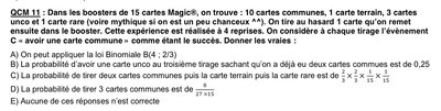

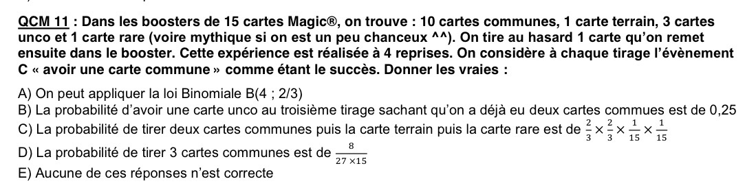

Ptit soucis avec ce QCM :
L'item A est compté vrai mais il est faux non ?
Loi binomiale :
moyenne : np = 4 x 10/15
Écart type : npq = 4 x 10/15 x 5/15
Merci :coeur:

Ici, on se retrouve face à une loi Binomial qui se note B(n; p)
n= nombre d'essais= 4
p= probabilité du succès = 10/15= 2/3
Donc on utilise une loi Binomiale B(4; 2/3). Après les paramètres que tu me donne sont vrais mais ce n'est pas ce qu'on te demandait dans l'item :)
