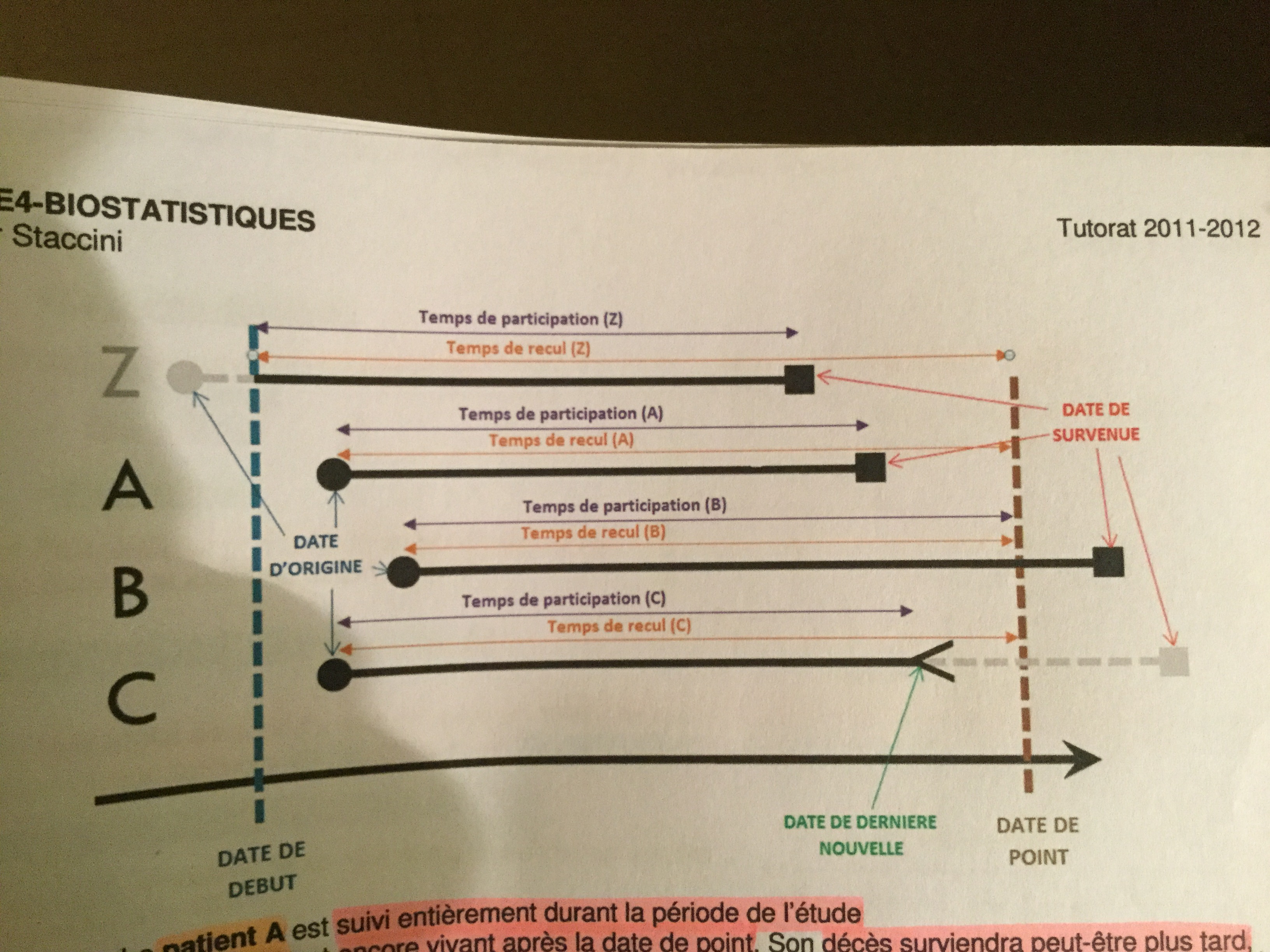

Du coup si on prend ce schéma:
Est çe que pour les patients A,,B et C leur date d'inclusion sera égale à leur date d'origine c'est à dire égale à leur date de début de surveillance? :question:

Vega17817 : Pour les patients A, B, C le date d'inclusion correspond au début de l'étude (''date de début '' sur le schéma). Elle est donc la même pour tous. La date d'origine est la date du début de la surveillance : identique pour les patients A et C mais différente pour le patient B.

Messagepar Vega17817 » 11 Nov 2015, 21:41
Je suis désolée je vais encore t'embêter :disapointed:
Comment peut-on avoir une date d'inclusion avant une date de surveillance?
Une date de surveillance avant une date d'inclusion je comprends.. Mais l'inverse me pose problème.. :disapointed:

Messagepar Hamlet » 11 Nov 2015, 21:50
:P Alors ...
Deux cas de figure s'offrent à nous :
Cas 1 : La date d'origine est antérieure à la date d'inclusion
On est dans un service. Ça fait un certain temps qu'on surveille nos 3 patients A, B et C (date d'origine). Un jour, on décide de mener une étude et de les y inclure (date d'inclusion). On parle alors de cohorte ''historique'' (c'est-à-dire qu'on suit ces patients bien avant le lancement de l'étude).
Cas 2 : La date d'origine est postérieure à la date d'inclusion
On décide de mener une étude. On randomise pour élire les patients qui y participeront (date d'inclusion). Après cela, on commence la surveillance des patients (date d'origine).
Tu vois :cute: ?
