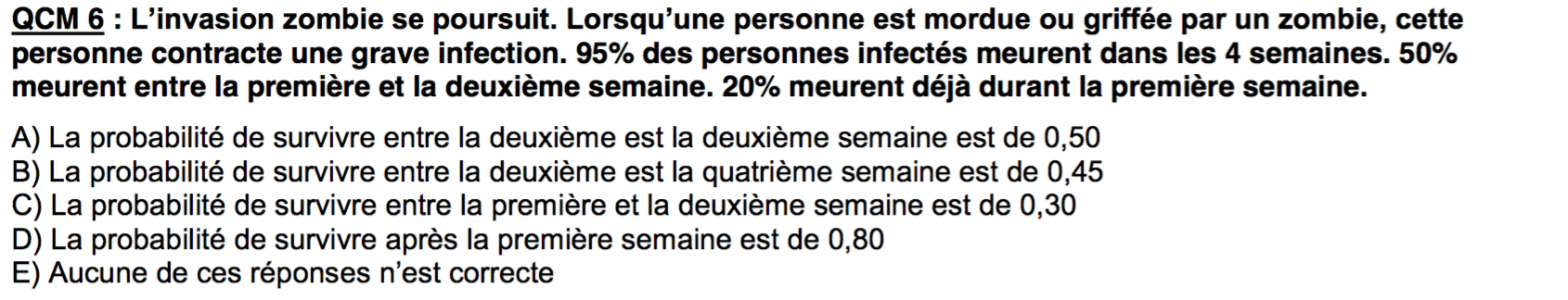

salut alors voici le qcm:
#TheWalkingDead ;)
1)° alors déjà, un truc qui me gêne, c'est le fait de parler de probabilité survie entre la semaine x et y. ça veut dire quoi ? entre le début de la semaine x et la fin de la semaine y ? ou le début de la semaine x et fin semaine x/debut demain y ? j'ai du mal a me situé avec cette notion de probabilité de survie avec les semaines ... :'(
2)° ensuite j'ai du mal a comprendre par exemple l'item C dans la correction ils mettent: Survie à 1 semaine - survie a 2 semaine.
bref la correction n'est vraiment pas terrible, et contient bcp d'erreur si tu veux je te la met ... mais bon voila .
sinon un petit conseil sur ce cours pcq parfois c'est pas facile de voir ce qu'on nous demande, les calculs sont pas difficiles mais trouver le bon calcul c'est chaud dans ce chapitre je trouve.
merci beaucoup ! (y)

Bonsoir :)
Déjà quand ils disent "entre la deuxième et la quatrième semaine" je pense que ça veut dire "du jour 7 au jour 28"
Deuxièmement, y a pas un problème avec l'item A ??
Et enfin pour l'item C, moi j'avais fais juste parce que j'avais essayé de représenter graphiquement la situation mais je l'avais pas fait comme ça en fait :/ Si ça peut t'aider, j'avais fait un peu comme avec une loi normale, je veux la valeur entre à et B, je prend à B et je soustrait le A et j'ai le truc entre le deux (le français .... désolée je suis immigrée)
Le QCM est assez dégueu (désolée à la personne qui l'a fait), ça tombera pas au concours :fingers-crossed: :lol:
Par contre je suis curieuse d'avoir l'avis d'un tut' au cas où je dis des conneries encore

Alors, on va traduire l'énoncé :wink2: :
-> 95% des personnes infectées meurent dans les 4 semaines : P(M 4ème semaine) = 0,95 :arrow: P(S 4ème semaine) = 0,05
-> 50% meurent entre la première et la deuxième semaine : passage le plus confus de l'énoncé car porte à confusion avec P(M 1ère inter 2ème semaine) alors qu'il faut comprendre P(S 2ème semaine). Donc ici, il faut comprendre : P(M 2ème semaine) = 0,5 :arrow: P(S 2ème semaine) = 0,5
-> 20% meurent déjà durant la première semaine : P(M 1ère semaine) = 0,2 :arrow: P(S 1ère semaine) = 0,8
Item A / B : petite erreur dans A à comprendre comme ''la probabilité de survivre entre la deuxième et la quatrième semaine'' : P(S 2ème ''inter'' 4ème semaine) = P(S 2ème semaine) - P(S 4ème semaine) = 0,5 - 0,05 = 0,45 -> item A faux et item B vrai
Item C : P(S 1ère ''inter'' 2ème semaine) = 0,8 - 05 = 0,3 -> item C vrai
Item D : P(S ''>'' 1semaine) = 1 - P(S 1ère semaine) = 1 - 0,8 = 0,2 [remarque : P(S 1ère semaine) signifie P(S < ou = 1 semaine)] -> item D faux
Réponse BC
