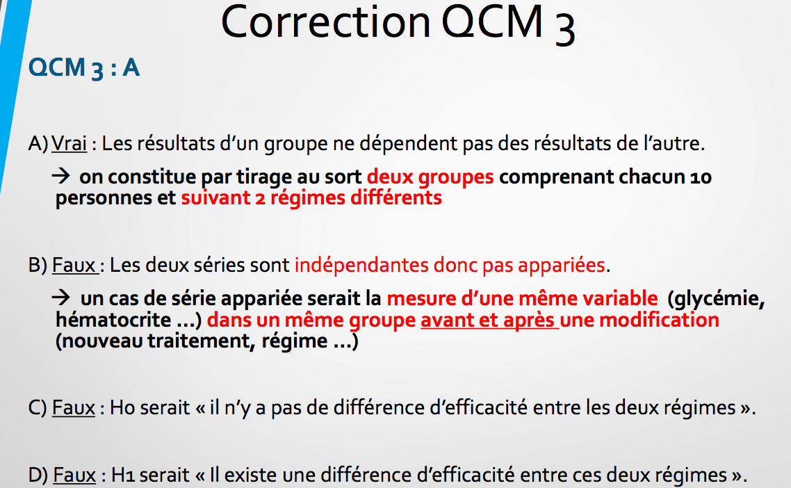

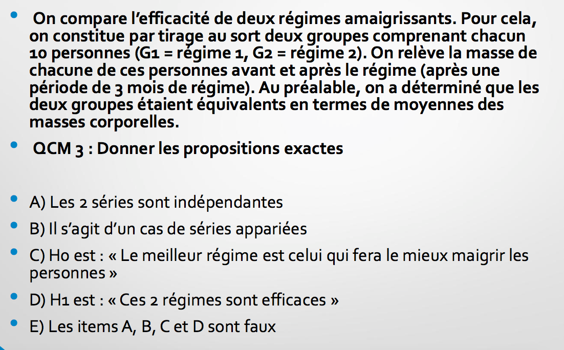

Ce QCM posé à la séance de révision de l'année dernière me pose problème, avec l'item B
je ne comprend pas pourquoi ce ne sont pas des séries appariées, enfin chaque groupe est un cas de série apparié ici non?
Car pour chaque personne on compare sa masse corporelle avant & après
Merci par avance j'espère que je suis assez claire :bashful:

Alors, selon moi, tu peux parler de séries appariées lorsque les études se font sur une seule et même population. Par exemple, c'est si tu relèves le poids avant et après sur un même groupe. :)
Ici, tu relèves le poids avant et après sur un groupe G1 et sur un groupe G2. Tu compares bien 2 groupes différents qui ne sont pas composés des même personnes. :P
Voilà, j'espère ne pas avoir dis de bêtises, attend confirmation tout de même :P

Alors mar1409 a entièrement raison,
En fait on aurait pu parler de série appariée si tu comparais tout au SEIN de ton groupe 1 (avant/après)
La tu compares ton groupe1 a ton groupe 2 donc cest indépendants ! :)
Cest tout bon ? <3
