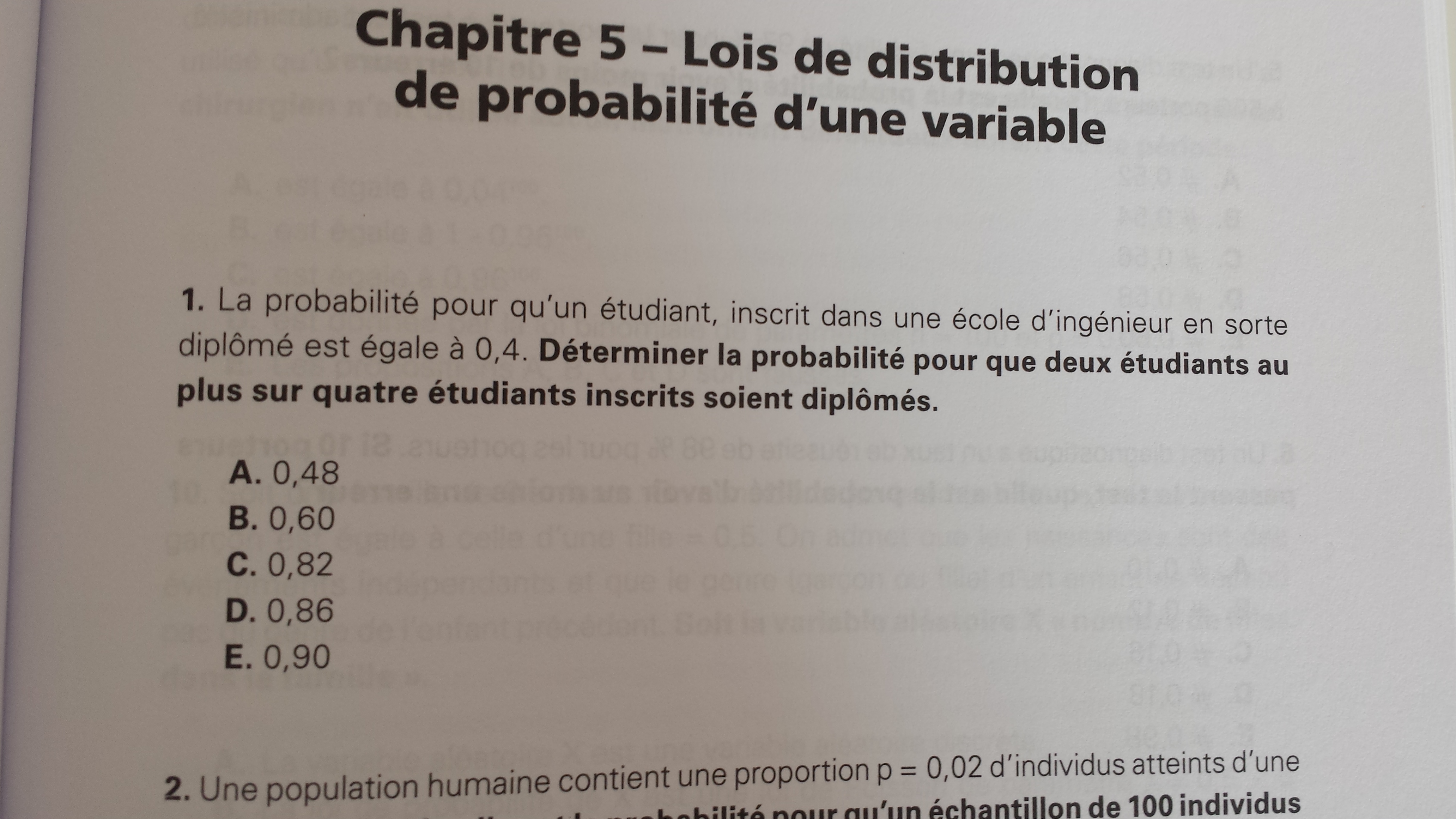

Messagepar tessdela » 27 Sep 2015, 10:25
Coucou!
j'ai un problème avec ce QCM concernant le cour 5. Même avec la correction (peu détaillée) je n'arrive pas à comprendre comment on est arrivé à ce résultat... @@ quelqu'un sait comment faire ??
La réponse du QCM est C.
Merci d'avance!!! <3

Messagepar Clemsou34 » 27 Sep 2015, 12:42
Salut :D

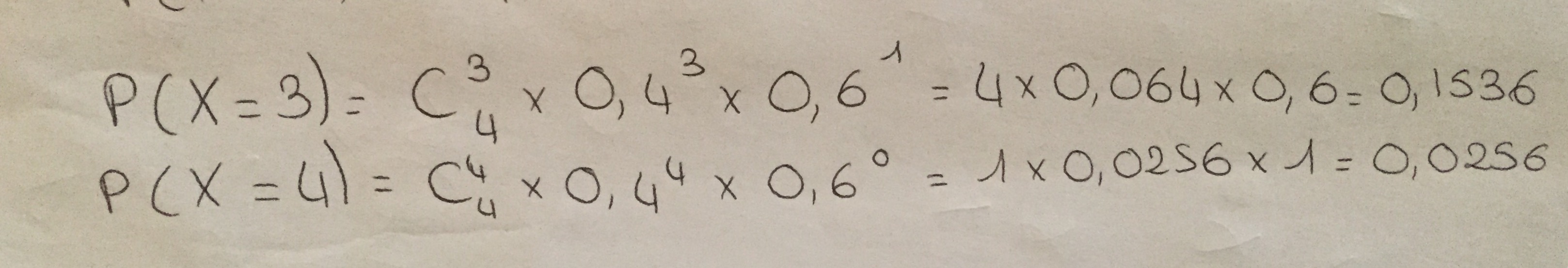

Ici tu cherche la probabilité pour que 0, 1, ou 2 étudiants soient diplômés.
:arrow: P(X=0) + P(X=1) + P(X=2)
Cela revient à faire : 1 - P(X=3) - P(X=4)
Tu calcules donc P(X=3) et P(X=4) :
En faisant la loi binomiale de paramètres :
n = 4
p = 0,4
q = 1-0,4 = 0,6
et k = le nombre d'étudiants diplômés
Puis tu fais : 1-0,1536-0,0256 = 0,8208
J'espère que tu comprends mieux :coeur:

Salut :D
Je confirme c'est bien ce qu'il fallait faire
