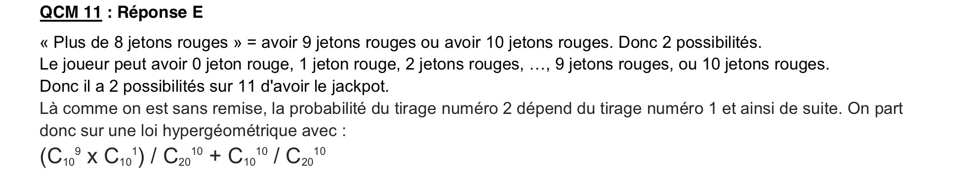

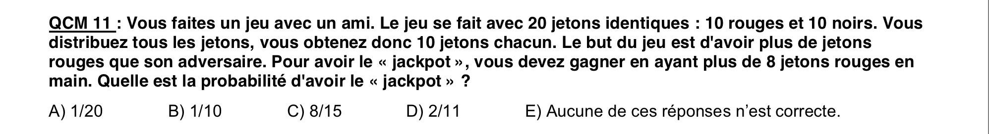

Je ne comprends pas pourquoi la réponse de ce QCM est E.. Je comprends pas la deuxième partie de la correction en fait.. J'aurais mis D et non E.. :disapointed:
Est-ce que quelqu'un pourrait m'éclairer? :embarrassed:

Je suis plutôt de ton avis :wink2:
Oublie la fin de la correction, et considère que la bonne réponse est la D :P ...
Les anciens tuteurs ont voulu faire une mise en application de la loi hypergéométrique que l'on utilise aussi dans le cadre de l'équiprobabilité mais je ne suis pas vraiment convaincue ^^
