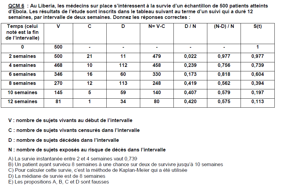

J'ai un souci avec le qcm 6 chapitre 7. On a un échantillon de 500 personnes et des intervalles de temps fixés a priori-> Méthode actuarielle. Mais le nombre de sujets exposés au risque de décès est N=V-C ce qui correspond bien a la méthode de Kaplan-Meier. D’après la correction, c'est la méthode actuarielle qui a été utilisée.
On fait quoi dans ce cas? 0_o

c'est vrai que c'est un peu bizarre...un oubli ? :question:
Mais je pense le plus important reste l'énoncé alors si tu vois :arrow: >200 -> actuarielle -> V-C/2 et dans le cas contraire :arrow: <200 -> kaplan Meier -> V-C

Je confirme ce que dit mel22, mais je vous accorde qu'il ne devrait pas y avoir N = V-C
Si ça sort d'un annatut' j'irais le corriger :)
Mais retiens que
:arrow: >200 On utilise la méthode actuarielle :clap:
