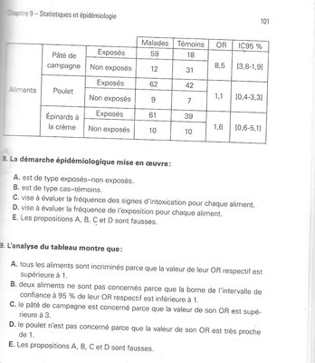

Bonsoir !
Je rencontre un soucis avec les item A et D. On valide un effet protecteur de l'allaitement et une augmentation d'un facteur 3 du cancer du sein avec un cas-témoins.
Or ces études sont précise dans le cadre d'une maladie rare or ce n'est pas vraiment le cas du cancer. Donc autant B et C peuvent passer grâce à l'intervalle qui donne un certaines marge de manœuvre, autant accepter un effet protecteur dans une intervalle si proche de 1 et accepter l'Odd ratio tel qu'il est me semble un peu optimiste étant donné que le test utilisé n'offrira pas une approximation exacte du RR la maladie étant plutôt fréquente.
Donc B et C pour moi
Bonne soirée :)

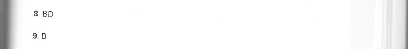

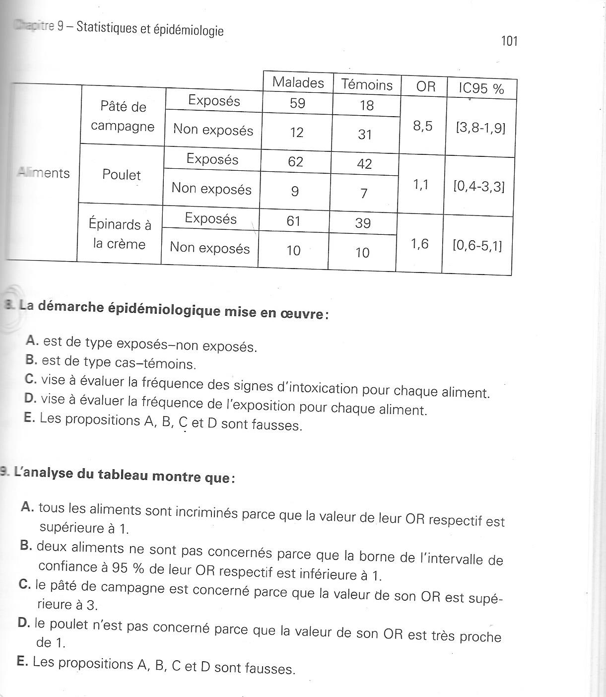

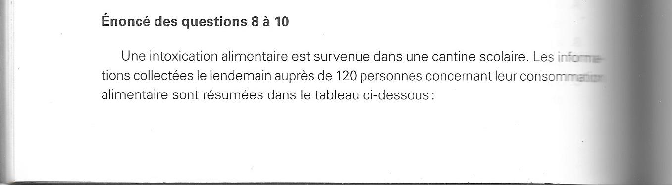

Coucou Aballam :)
Alors, je pense que ce QCM est viable puisqu'il s'inspire fortement d'un QCM inventé par le professeur Staccini (cf Livre ''QCM de biostatistiques'' - Chapitre 9 - QCM 9). Donc c'est quand même un qcm fait dans l'esprit du coordinateur de l'épreuve. Je pense que le professeur Pradier le validerai aussi ^^ ! Je te joins le QCM en question :
QCM Staccini - 3.jpg (8.09 Kio) Vu 505 fois
Si ça te pose vraiment soucis, n'hésite pas à re-commenter le post :wink2:
Bonne soirée :bye:
